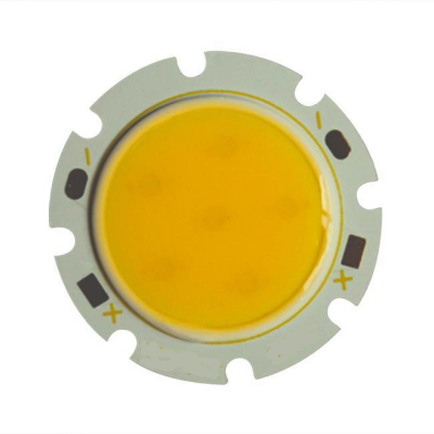

У меня вопрос технический..
Большинство ЛЭД источников это плоские панели, или их комбинация на подложке. Типа такой:
Ее нужно направить на рефлектор, или "вниз" на объектив?
Есть еще вот такие:
Куда их направлять?
Это пока так... мысли в слух.
СообщениеДобавлено: 27 сен 2016, 15:59  Заголовок сообщения:
Главное - вниз.
