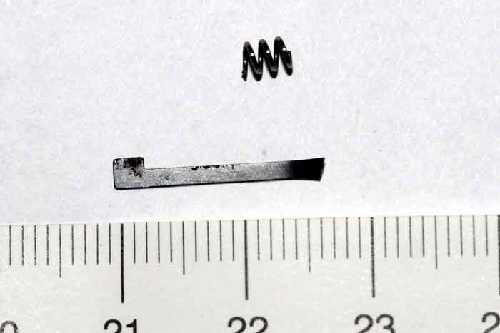

а по поводу крепления зеркала
могу добавить, что у меня кроме маленькой пружинки откуда-то
из тех мест, вывалилась и маленькая пластинка. прозевал и не заметил...
место для пружинки нашел без труда, а вот назначение пластинки
не понятно...
СообщениеДобавлено: 09 сен 2011, 18:37  Заголовок сообщения: И всё-таки Rolleiflex !!!
...покажите народу- может что и посоветуем....
попробую позднее, Петр!
Комментарий к файлу: Вот:
AAA_1077.jpg [ 29.56 КБ | Просмотров: 6988 ]
СообщениеДобавлено: 23 окт 2011, 23:16  Заголовок сообщения:
Зарегистрирован: 25 дек 2008, 09:48
Сообщения: 165
так и не понял куда эту "детальку" пристроить, но вроде и без неё нормально.
AAA_0048.jpg [ 65.82 КБ | Просмотров: 6721 ]
