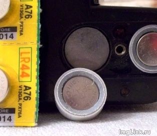

Вот что у меня вышло за неимением V625U varta:
пояснение: батарейка внутри муфты из металлопластиковой трубы 16 мм. высота приблиз. 5 мм. внутри гнезд в камере диски из нержавеющей стали толщиной около 0.3 мм, можно поставить шайбочки. Все сидит с небольшим люфтом.

Замотайте в фольгу и не мучайтесь.

а то еще вот так делают
подробности и pdf инструкция здесь
http://www.buhla.de/Foto/eQuecksilber.html
