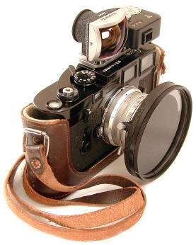

Hobo писал(а):
Не подскажите, где такой полярик можно купить, или хотя бы производителя.
http://www.bhphotovideo.com/c/product/150800-REG/Leica_13356_Universal_Top_Linear_Polarizer.html
новый и "родной" - можно тут :roll:
фотоаппарат + маленький тяжёлый объектив + маленький объектив полегче и какая-то хреновина на фотоаппарат

СообщениеДобавлено: 26 авг 2009, 12:37  Заголовок сообщения: Как пользоваться поляром на дальномерке?
bessa team
Зарегистрирован: 05 ноя 2007, 17:06
Сообщения: 1030
Откуда: малая арнаутская
DIMM писал(а):
На нем есть спереди, на вращающейся части, две белые точки? Для чего они?
видимо точки для того чтобы открутить фильтр, запомнить положение точек при котором эффект наиболее выражен, затем накрутить на объектив и сопоставить метки.
а для любителей снимать на дальномерки с поляриком есть специальные резьбовые адаптеры диаметра бОльшего чем объектив. сзади они имеют "окошко" ченрез которое ты м ожешь смотреть через видоискатель.
вот косина например такое делает:
среднеформатный фотоонанист

Hobo писал(а):
Panter писал(а):
Просто надо использовать правильный полярик, для дальномерок.
Я свой брал на Injapan. Производитель - Kenko. Вообще этот производитель много всяких приблуд именно для дальномерок делает.
линейный - это который не вращающийся что ли?
а вообще можно и через поляризационные очки снимать :-) я пробовал. если в чб то пофиг, в цвете сильно искажают цвета

minoltist7 писал(а):
Что значит не вращающийся?
Конструкция там типичная для полярика, оправа вращается, чтобы эффектом поляризации управлять.
Вот про ТТЛ можно забыть, проверял на Бессе, врёт.
они все вращаются - и линейные и циркулярные поляризационные фильтры
а я считал что в линейном ничего не вращается.
очки же не вращаются - однако эффект поляризации есть. почему нельзя такой же фильтр сделать? если не будет работать АФ - для дальномерки это пофиг
