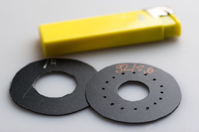

Феликс писал(а):
Интересно узнать кто какую форму диафрагмы предпочитает и почему
мне пофигу, если обьектив красиво рисует...
а вообщето ща сфотографирую свои любимые дырки...
5 лепестков в обьективе сегула (клон тессара?) никак себя не проявляют, а 5 лепестков в цейсовском 80/2.8 из нерезкости просто прут.
