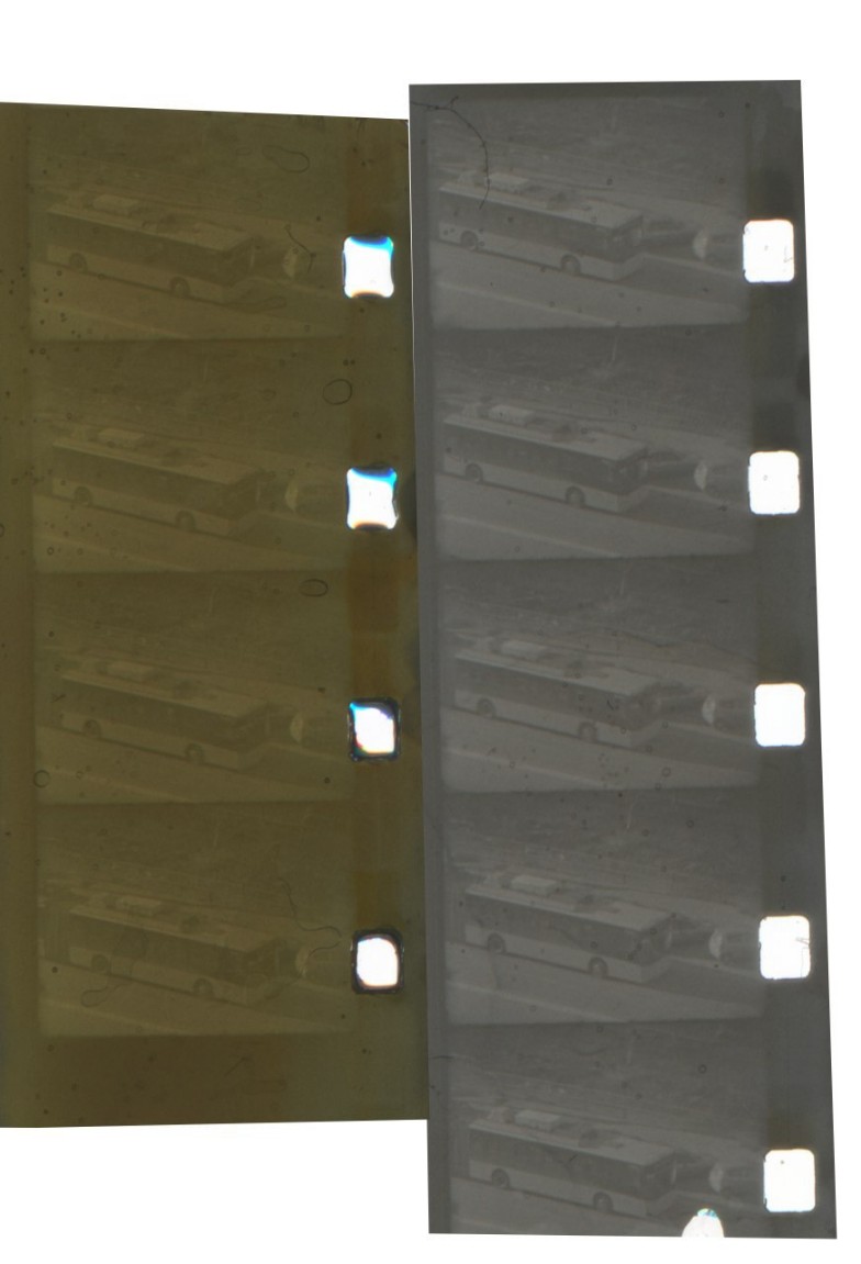

Думаю,проявка плёнок super 8 не будет оффтопом.
Сдал в проявку оч-50,из проявки получил плёнку,которая представлена на картинке слева.Проектором пробивается с трудом.От безысходности замочил кусочек во вчерашней отбелке на ккс,и получил результат,представленный справа.Это как вообще?Ошибка проявки?Что могло вызвать такое?

Жёлтое - скорее всего фильтровый слой, состоящий из коллоидального серебра. Его присутствие говорит о том, что кто-то скорее всего поленился правильно обработать. После вашей обработки кксом, я так понимаю - слабой, жёлтый слой смылся, но отсутствие отбелки перед вторым проявлением уже не исправить.

А что указывает на отсутствие отбелки перед вторым проявлением?Хочу предъявить претензию проявщику
Как раз сам факт наличия жёлтого фильтрового слоя и то, что вам удалось его отмыть отбелкой.
Плёнка может быть жёлтой и по другим причинам, например, иногда сильно желтеет сам желатин в эмульсии - в таком случае ваша обработка никак не изменила бы эту ситуацию и эмульсия бы осталась жёлтого цвета. Можете попробовать отмыть водой - если желтизна отмоется, то это не коллодионное серебро, а остатки каких-то реактивов.
Нет,не смывается, спасибо
