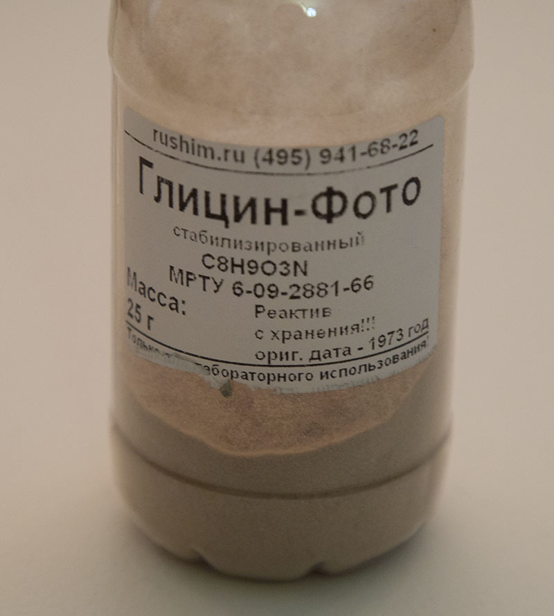

Я видел белый 1973 года, который после перефасовки в пластиковой бутылке потемнел в течение пары лет. Китайский от фотоформуляра после перефасовки будет жить полгода, как они сами заявляют. Ну может подольше проживёт, но там уже гарантий нет (реактивы от них раньше могли ехать сами по себе более полугода, при отправке морем).
Потемневший по-прежнему будет проявлять плёнку, но может тонировать подложку фотобумаги.

А какие то внешние признаки непригодности реактива есть? Можете кстати подсказать каналы поставки из китая для физического лица (на сколько я изучал вопрос, ввоз химикатов из за границы зарегулирован)?
Цвет для свежего - от белого до светло-коричневого, малопригодный - коричневый или кирпично-красный.
Вот такой еще рабочий:
https://content.foto.my.mail.ru/mail/deftmp/3/h-12.jpg
