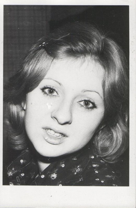

Вот два диапозитива отпечатанных контактным способом.

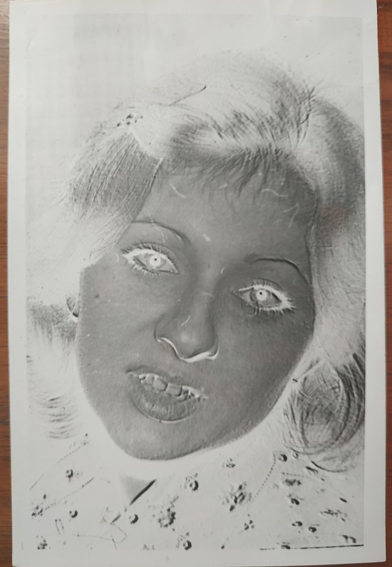

Полученный с диапозитива негатив (контратип) выглядит примерно так. Примерно, так как показываю не негатив, а отпечаток на фотобумаге.
