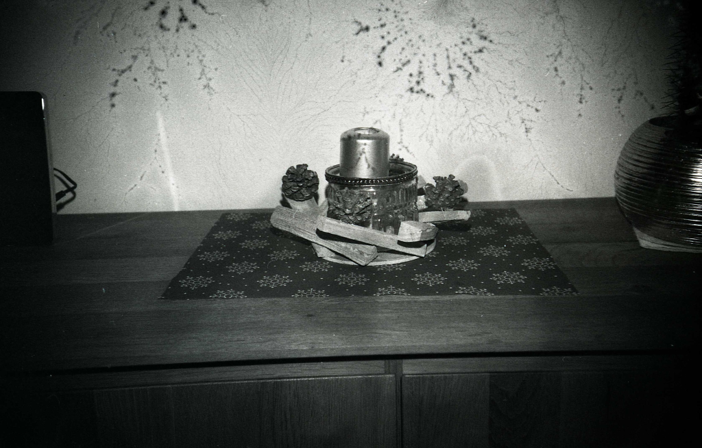

так выглядят следы от статики

нет, не так) у вас на грибок больше похоже
СообщениеДобавлено: 07 янв 2020, 08:53  Заголовок сообщения:
Дмитрий правильно говорит - грибок и есть. Следы от статики похожи на молнию
СообщениеДобавлено: 07 янв 2020, 13:09  Заголовок сообщения:
И чем больше слиплось и больший треск слышен при отматывании - тем больше и ветвистее молнии.
А учитывая, что это трещит пока неэкспонированная пленка и эти молнии могут попасть на любой участок будущего изображения - то для кадра это смерть и хрен с той электрониккой, нафига ее сюда приплели (в пленочный форум))), для пленки статические токи чрезвычайно опасны.

Ладно соглашусь следы от статитки на позитиве должны быть белые
а это пленка и с грибами и с слипшаяся и немного статики :D
старый рулон от ОРВО
Белые и молниеобразные.

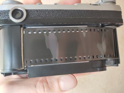

Подскажите, что с пленкой?
Свема Фото 400, срок годности до мая 2021, хранилась в холодильнике.
Начал разматывать и увидел такие пятна. Это подложка отслоилась? Катушка перед этим была нормальная.
1630744308377.jpg [ 113.33 КБ | Просмотров: 7617 ]

Возможно влага, возможно брак полива, по фото не разобрать
СообщениеДобавлено: 04 сен 2021, 13:20  Заголовок сообщения:
Если пленка несколько раз размораживалась/замораживалась, мог выпасть и накопиться конденсат.
