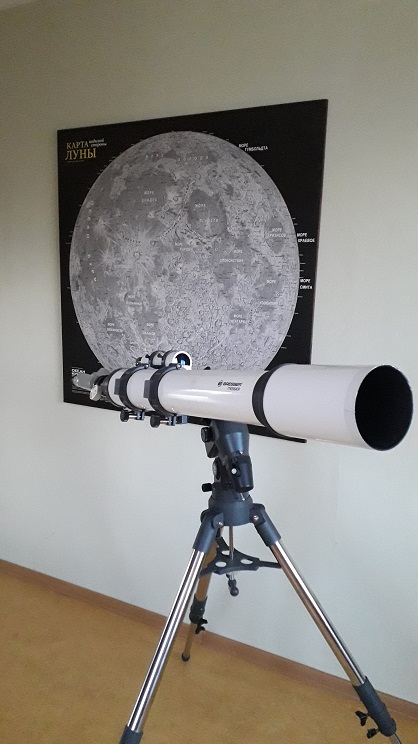

Условиями отсутствия коробления картона и бумаги, наклеенных на какое-либо основание является их, того и другого, то бишь, клея и основания - полная негигроскопичность. Т.е. стабильность формы и геометрических размеров при изменении влажности воздуха. Карта Луны - плотная глянцевая бумага. Основание - 18мм фанера. Клей - резиновый №88. Никаких деформаций картины размером 100х110см за 5 лет не наблюдается.

Пожелтения карты за 5 лет не замечено. Вопрос, конечно, во времени. Все мы, тоже, когда-нибудь пожелтеем.
