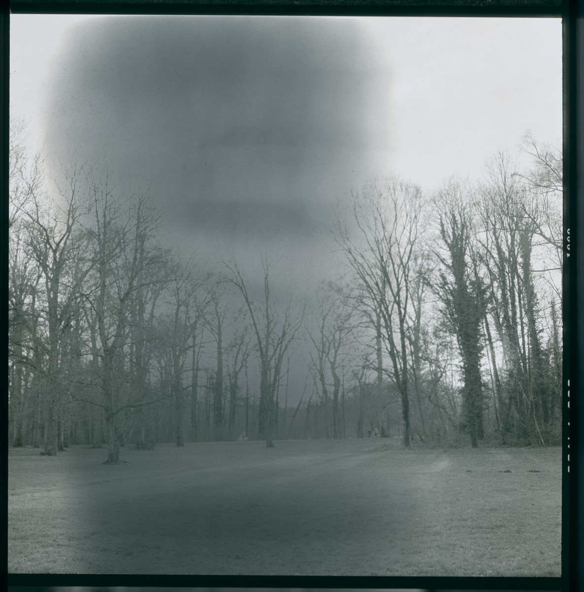

Попробовал тут проявить Scala 160 в ките от ADOX...
Всё что касается химии - прошло вполне легко, но вот этап повторной засветки я провалил. Нормально получились края 120 плёнки (где-то по сантиметру-полтора на внешних слоях и меньше ближе к центру), вот центр кадра - сильнейшее серое пятно, которое иногда просвечивает оригинальное изображение, а иногда нет.
мануал советует следующее
It is very important to ensure a completely even exposure of the film. Best results are achieved under a 100-150W incandescent lamp at a 45-80cm (18-31in) distance. Alternatively, a fluorescent lamp at 30-40cm (12-15in) can be used too.
Do not expose to direct sunlight!
It’s best if the film roll is in a transparent water-filled cylinder, but an open tank with water works too. The tank/cylinder can be slowly rotated and slightly tilted under the light. After two minutes of exposure, the film side should be changed by placing the reel upside down, and exposed for the remaining two minutes. Overexposure may lead to film staining.
Но вот вопрос, как пересчитать это в светодиодные лампы, а главное в лампы меньшей мощности? (у меня нет LED ламп эквивалентной мощности 100-150вт, максимум где-то 40-80вт)

Продолжу тему. Похоже я был неправ греша на засветку.
В этот раз я попробовал засвечивать специально купленной Осрамовской лампой на 2450 lm, но результат оказался практически такой же. Более того, до меня только сейчас дошло, что полоса присутствует как на внешних витках спирали, так и на внутренних, причем её ширина не зависит от удалённости от внешнего края.
Поэтому вопрос, что ещё может давать такой эффект?
Старая плёнка (у неё срок хранения до 2000, причем не факт, что её хранили в холодильнике эти годы), проблемы с химией, кривая проявка?
Пока есть только идея взять что-то свежее из того, что Адокс рекомендует для обращения и посмотреть, что с ним будет. Но может кто-то уже сталкивался с подобным?
P.S.
С камерой проблем нет, параллельно снималось и на цветной слайд (меняя кассеты), и там таких проблем нет.
Комментарий к файлу: Agfa Scala
05.jpg [ 245.19 КБ | Просмотров: 3468 ]
