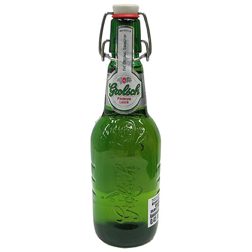

Под объем 100-500, после вскрытия литровой бутылки жидкого проявителя, разливаю вот в такие бутылки :)
желательно тщательно промыть
плюсы: прозрачное стекло, резиновая герметичная пробка, шкала мл и удобный объем 200-250мл, 400-450мл.
для длительного хранения, можно ещё замотать пробку бумажным скотчем, так же кусок наклееного скотча удобен для заметок
Из проявителей в основном использую: для пленки dd-x, для бумаги илфордовский warmtone, так вот последний легко хранится больше одного года.

Использую подобные пивные бутылки в сочетании со стеклянными или пластиковыми шариками. Довольно удобно наливать под пробку. И стекло темно-зеленое или, еще лучше, коричневое.
