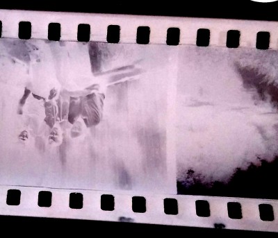

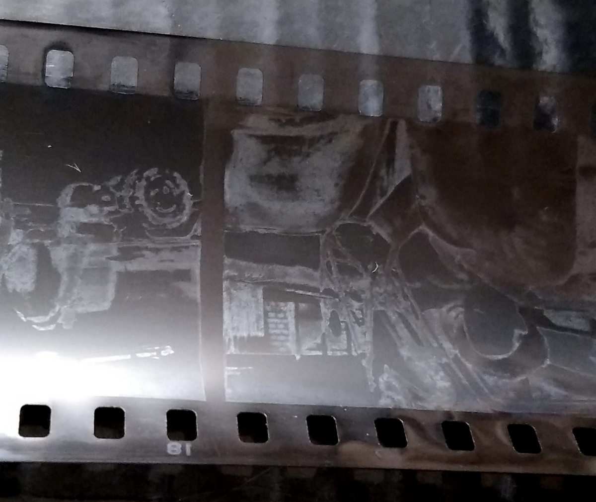

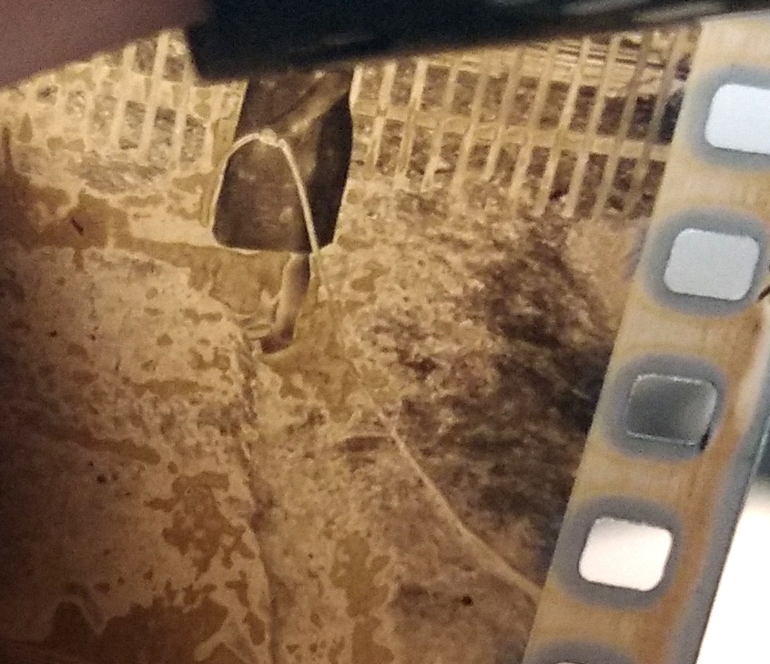

СообщениеДобавлено: 28 мар 2022, 19:42  Заголовок сообщения:
Сообщения: 113
Откуда: Ivanovo
Прошло совсем немного времени, и я решил продолжить :D
За это время кое чему научился, но три самых стойких дефекта победить не могу.
Если возможно, посоветуйте пожалуйста - что можно сделать? Подобные дефекты цифровым методом не устраняются
Комментарий к файлу: 1. Там где на негативе светлое-прозрачное, стало каким то металлизированным серебристым. Серебро или алюминий

Комментарий к файлу: 2. Эффект похожий, но другого цвета, не серебристого и контура этого металлика резко очерчены, как будто эффект соляризации или гало

Комментарий к файлу: 3. Металлика нет, но всё молочно блёклое, даже ракорд. Молочное мутное молоко. Недопрояв или не до фиксировано?
33.jpg [ 952.2 КБ | Просмотров: 8321 ]
СообщениеДобавлено: 29 мар 2022, 08:43  Заголовок сообщения:
Сообщения: 21673
Признаки недофиксированного негатива. Попробуйте обработать в свежем фиксаже.

СообщениеДобавлено: 29 мар 2022, 08:55  Заголовок сообщения:
Фиксаж работает примерно 10 пленок. Потом он уже не работает. Используйте свежий, меняйте чаще.

СообщениеДобавлено: 29 мар 2022, 09:30  Заголовок сообщения:
Сообщения: 21673
На всех 3-х вариантах?
И сколько по времени? Как положено или поменьше? Перефиксирование чем то грозит?
Я про последний молочный вариант. Фиксируйте на свету в ванночке пробный кусок, будет наглядно.
Первые два больше похожи на дефекты проявления. Хотя рыжая вуаль может быть и из-за недостаточного фиксирования.

СообщениеДобавлено: 30 мар 2022, 12:28  Заголовок сообщения:
Future, только не вздумайте перефиксировать или перемывать старые пленки. Можете потерять все, что сохранилось.
