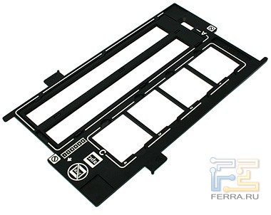

просто я смотрел обзоры в500,у него только рамки под узкую и слайды в рамках
или надо самодельную рамку делать для сф?

Есть рамка для СФ.

эээ...смотрел обзор,там только под узкую+ слайды в рамках
или как?

Неправильный обзор смотрел,
Первый же линк в гугле
http://www.ferra.ru/online/digiphoto/86733/
Во рамка
http://www.ferra.ru/images/226/226723.jpg
Ну и без рамки можно:
viewtopic.php?p=134889
СообщениеДобавлено: 02 сен 2011, 10:11  Заголовок сообщения: сканер 200-250 уе
Сообщения: 777
Откуда: Днепр
да,оно,справа ж рамки для слайдов вроде оО
