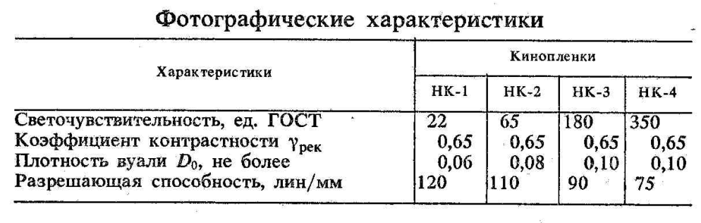

Ищу данные на исходные характеристики советских киноплёнок... но в основном на такие запросы находятся справочники содержания драг металлов :cry: ...
http://istoriya-foto.ru/books/item/f00/ ... t058.shtml
Вот тут есть характеристики для КН-1, КН-2, КН-3... но не указано в каких не названных единицах... отсюда вопрос, это дины, первый гост или второй (равный ИСО)?
Ещё интересует плёнка М3-2... что то такое чувство что под этим названием выпускались разные плёнки... или я как раз находил упоминания в разных единицах взятые из разных времён.

НК.png [ 213.13 КБ | Просмотров: 6765 ]

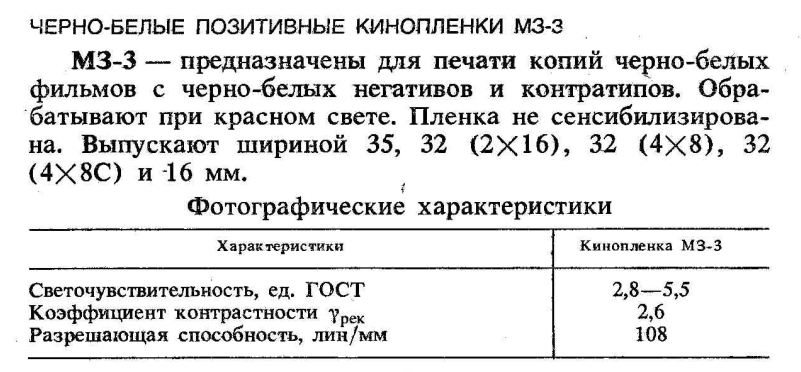

М3_3.png [ 225.77 КБ | Просмотров: 6765 ]
Это то что нашёл, может кому ещё пригодится.
То есть М3-3 это низкочуствительная кинокопировальная плёнка... а тут подвернулась М3-2 негативная плёнка исходное 160 ИСО контраст 1,3...
Чёрт подери... как же тонка грань, кто вообще придумывал эти обозначения?
И вот ещё там пишут "НК" это абревиатура "негативная киноплёнка"... а те плёнки что маркируются "КН"... это означяет "киноплёнка негативная"... или то то другое?
