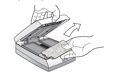

Может быть, вот как он выглядит
Но пленка не кладется сверху. В рабочем положении крышка закрыта, и пленку засасывает через прорезь спереди.
А в чем отличие слайд-модулей от пленочных сканеров? В модулях едет линейка со светодиодами, а в пленко-сканерах - протягивается сама пленка?

планшет через кучу зеркал сжимает ширину А4 в длину сенсора(2-3см), соотв. мыло с негатива будет самое обычное.
СФ никогда - т.к ширина лампы верхней подсветки около 25мм.. (разве что своей рамко&склейко.. но это другая тема).
Вообще не понял - если А4 - то где там зеркала? В слайд-модуле - возможно, но все равно было бы здорово, если бы пояснили
Скорее всего, согласен, но я подумал, раз он умеет 15х20 сканировать каким-то образом, то может быть и 6х6 сможет. Я просто не понимаю, как там все устроено, такое впечатление, что это слайд модуль и просто сканер в одном корпусе.
В общем, был очень признателен, если бы вы чуть более подробно объясняли, если возможно

..то где там зеркала? ..то может быть и 6х6 сможет.
1. см. устройство планш. сканера.
2. бумагу сканим на отражённом свете(широкая лампа в каретке), и через зеркала.
плёнку сканим на просвет(узкая лампа в крышке), ..и через зеркала.
21 см бумаги = (допустим..)2см сенсора;
2.4 см плёнки = 2.3 мм сенсора - качество на выходе соотв-щее..
..копите на кулскан :angel:
