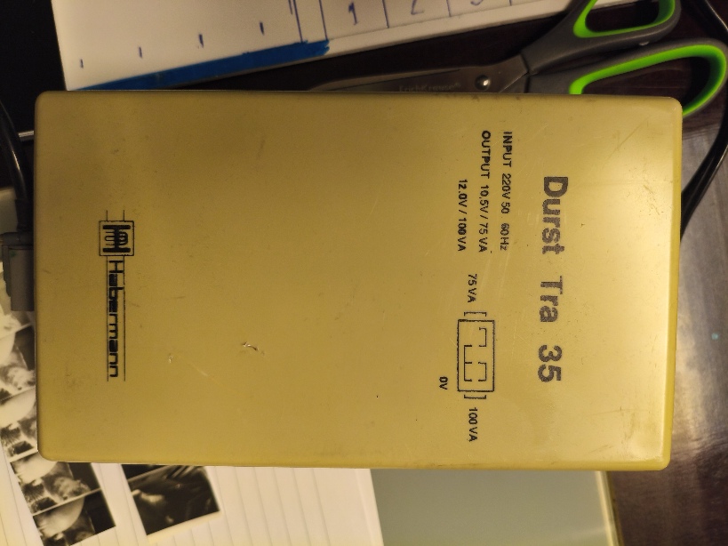

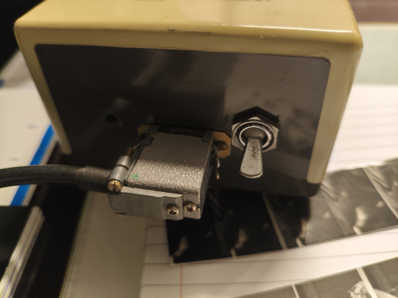

Дошел до лаборатории. Вот о чем я спрашивал. На м605 у меня трансформатор tra35, старого типа. Тоже предусматривает два уровня регулировки напряжения на выходе. Подключил, проверил. Тумблер и переключает, наверное , напряжение. Лампочка горит менее ярко. Второй транс tra 305, как у Петра, у меня на более новом дурсте 370 easycolor. Там тумблера нет. И как там перейти с 12 на 11 я не понимаю. В том и вопрос.
IMG_20251111_205702.jpg [ 147 КБ | Просмотров: 2089 ]
IMG_20251111_205721.jpg [ 124.54 КБ | Просмотров: 2089 ]

Дима привет,
вероятнее всего имеется ввиду, что блок питания
без назруки выдаёт 12V, а при штатной нагрузке - 11V
нет под рукой фото шильдика для наглядности?
вообще-то у дурстов были универсальные блоки питания.
можно было при надобности пересоединить и получить 11/ 12 или 23V
ещё интересно сколько пинов в разъёмах, два или три?
он литой или сборный?
если три, то может оказаться, что в "башке" переключатель или
два отдельных разъёма, один для 11V другой для 12V.
т.е. в зависимости от того, какой в данное время нужен,
тот и пользуешь. нет?
п.с. тот, что на фото, точно с двумя вторичными обмотками.

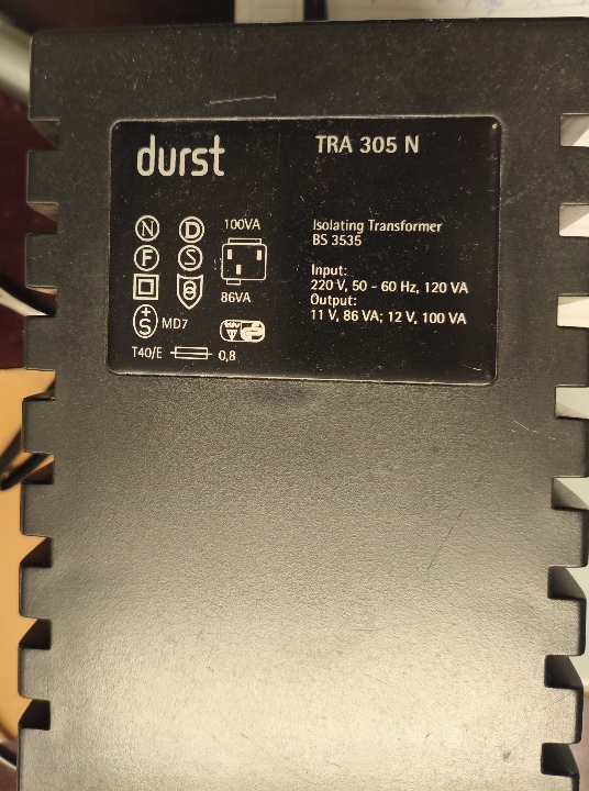

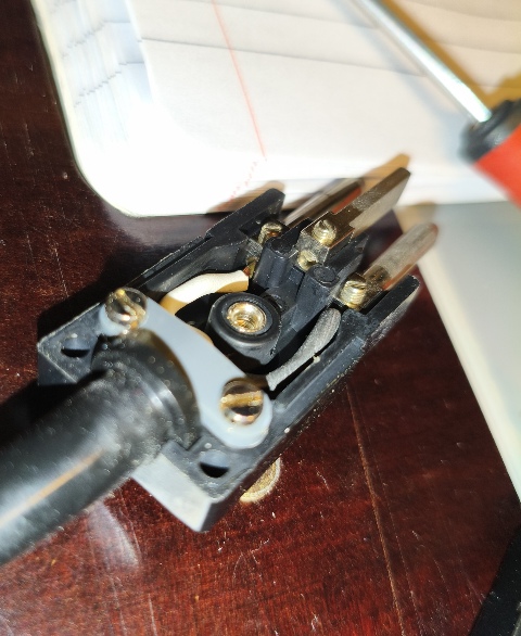

Так, кажется нашел ответ. Вот фото 305-го транса со схемой подключения на три пина.Транс не разбирается, корпус на внутренних защёлках. Единственная деталь с винтом - вилка подключения к увелу. Третий пин обозначен внутри вилки как земля. Но по схеме на корпусе этот контакт даёт 11 в/86 вт. Надо будет вольтметром на выходе с транса померить
IMG_20251112_085748.jpg [ 118.96 КБ | Просмотров: 2010 ]
IMG_20251112_083912.jpg [ 195.06 КБ | Просмотров: 2010 ]

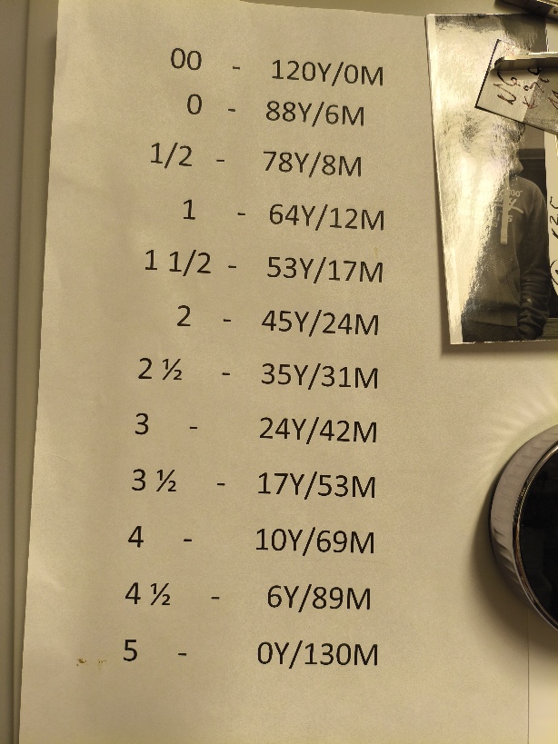

Вот еще какой вопрос возник по использованию цветных фльтров в цветной голове.
Я обычно использую их по отдельности: для повышения контраста красный, для понижения -желтый. А что будет, если использовать их совместно? Например, немного желтого и больше красного или наоборот - это даст какие-то дополнительные возможности? Может быть, есть статьи, в которых об этом можно почитать?
Так получите какое то значение контраста. Есть таблица для илфорда и головы дурста до 130 единиц, вот вам сочетания готовые
IMG_20251112_091844.jpg [ 204.78 КБ | Просмотров: 2004 ]

- Вот фото 305-го транса со схемой подключения на три пина.
- тянет моя практическая работа? )
тянет тянет - молодца :rock:
к сожалению кабель двухжильный и третий пин попросту не подключен.
но если на выходе БП на пинах присутствует оба напряжения,
то при условии, что вилка разборная, возможны манипуляции с подсоединением, включая инсталляцию переключателя.
ведь я правильно понимаю, что кабель отсоединяется
с обоих сторон?
в таком случае возникает вопрос, существует ли в природе
другой кабель к даной модели БП с подсоединением на 11V?
п.с. РЕ служит исключительно для заземления, здесь
к сожалению вариантов нет, также как и у тебя
(судя по фото штекера), жаль.
хотя конечно можно сообразить какой нибудь 12V диммер
на тиристоре или заморочиться с понижением
напряжения на первичной обмотке Тр.,
если выход не стаболизирован,
но зачем так усложнять жизнь.
рациональнее адаптировать БР с переключателем
Понял, но не до конца.
Получается, использование фильтров по отдельности (отдельно красный и отдельно жёлтый) то же самое, только не привязано к числам фильтров из коробки, которые вставляются в лоток на чб голове?
С уважением, Петр.
В общем да.
Значения контраста фильтров - это разные сочетания желтого и мадженты. У илфорда в описании к бумаге есть таблицы, какие комбинации Y M нужны на разных типах увеличителей для получения нужного контраста. Думаю, ко всем бумагам должны быть подобные таблицы.
Если экспонировать по отдельности Y M , сплит грейдом, набираете любое сочетание, получая любое промежуточное значение контраста.
Я уже и не вспомню, как подбирать нужную экспозицию фиксированными значенифми фильтров. А сплитом все просто.

такое ощущение, что этот тумблер на тра 35 самопал. Но может я и ошибаюсь.
По 305-му. Кабель второй стороной уходит в голову увела. Померяю на трансе напряжение сначала. Если получаются пара 11 и 12 в, наверное, надо какой-то тумблер-переключатель после той вилки с фото вставить.
В общем поддержу, что самое правильное - это попытаться использовать в качестве исходных значений те, что даются в описании к вашей бумаге производителем. Хотя потом стоит попробовать самому немного по играться с сочетанием жёлтого и пурпурного, потому что моя цветная голова по таблицам производителя не давала такого же эффекта как готовые фильтры для ч/б головы.
Ну и экспозиция с головой конечно будет посложнее, чем ч/б фильтрами, так как если я правильно помню, то там большая часть фильтров имеет одну поправку, и только несколько в самой контрастной - вторую (типа 1,5 и 2,0, точно не помню, давно было).
А вообще, Петр, если очень хочется заморочиться, то рекомендую поискать 670VC или Durst Multivario, у них по факту вместо светофильтров для цветной печати встроен диск с фильтрами для м/контрастной бумаги, то есть именно то, что вам нужно. Одна проблема - их похоже делали почему-то меньше всего, и найти в продаже это чистая удача

По поводу управления контрастом на ч/б бумаге с помощью цветосмесительной головки.
Эта технология нормально работает только для специальной мультиконтрастной импортной фотобумаги с двумя слоями.
Бумага поливается двумя слоями эмульсии: с низким контрастом и с высоким контрастом.
Один из этих слоёв несенсибилизирован, и имеет природную чувствительность только к синим лучам.
Второй слой ортохроматический, и имеет дополнительную чувствительность к зелёным лучам (но и некоторую остаточную - к синим).
Подбирая комбинацию желтых и пурпурных светофильтров, мы регулируем количество синих и зелёных лучей, которые достигают эмульсии.
И можем варьировать итоговый контраст изображения.
Поэтому таблица на приведенной фотографии вероятно для такой мультиконтрастной бумаги.
Можно повлиять на контраст отпечатка управляя характером источника света. Если оборудовать увеличитель точечным источником (галогенка напрямую, да ещё через конденсор), то контрастность заметно вырастет (как и зерно).
А если наложить в лоток матовых (молочных и т.д.) стекол - наоборот контраст будет уходить в сторону мягкого изображения.
Второй важный момент - измерять напряжение на выходах трансформатора надо под нагрузкой ( включив галогенку на небольшое время).
Таблица под Дурст М605 и прочие с максимумом в 130 единиц и мультиконтраст бумагу от илфорда, да.
Фомовский мультиконтраст тоже по этому принципу, полагаю.
Спасибо за наводку по замеру! Значит на вскрытой вилке померить придется. Уточню, один щуп в нужный пин вилки (скажем предположительно 11 вольтовый), а второй?
СообщениеДобавлено: 12 ноя 2025, 21:34  Заголовок сообщения:
Сообщения: 345
Мы имеем дело с переменным током (на 99,9%).
Поэтому для измерения напряжения нам нужно : 1. Переключить мультиметр в режим переменного тока 2. Переключить диапазон измерений от 1 до 50 вольт. 3. щуп вольтметра соедининить с фазой ( там где вы предполагаете наличие 11 вольт).
4. второй щуп нам надо соединить с нулём.
Если не знаете где у вас фаза - индикаторная отвёртка вам в помощь (в ней загорится неоновая лампочка ). А так смотрите маркировку.
Ноль у вас лампочку зажигать не будет.

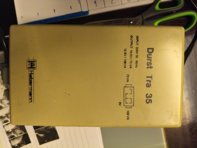

Списывался с дурстом насчет трансов. Получил ответ
We do not have much because they are so old.
My colleague advised the following:
If these TRA305 and TRA35 really do have two different output voltages, you will definitely need to reconnect them directly to the transformer.
As far as I can tell from the labels, there are outputs for the different voltages.
Depending on which pins he uses, he will have different voltages.
В общем, мы и сами до этого тут дошли )
