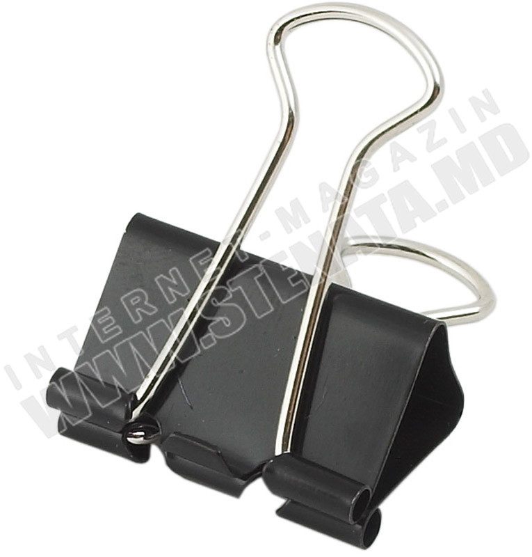

- прищепки для сушки пленки. 2 штуки. можно взять фирменные, но их с успехом заменяют канцелярские зажимы среднего размера:
http://www.all4office.md/ufiles/catalog ... 2005-p.jpg
