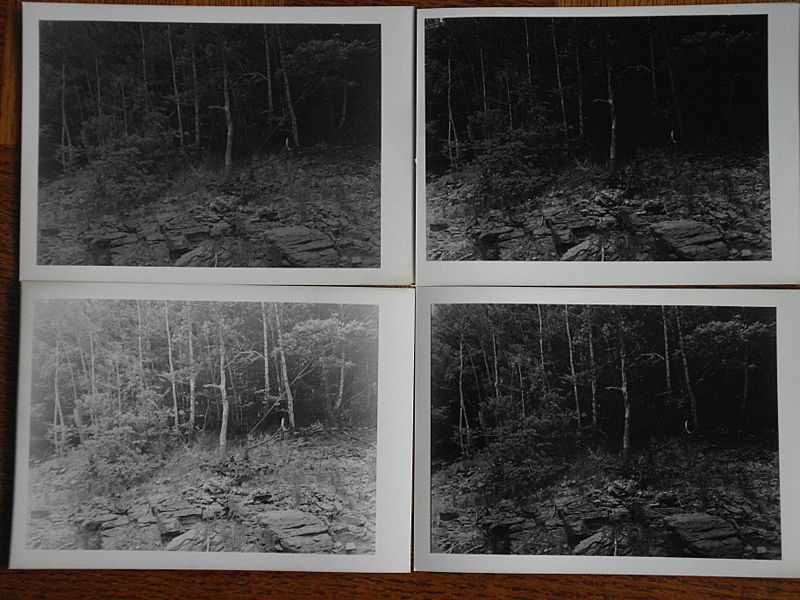

Все четыре
СообщениеДобавлено: 03 июл 2014, 09:29  Заголовок сообщения:
Зарегистрирован: 08 авг 2013, 11:12
Сообщения: 116
Откуда: Украина
В общем, непросто все это!
Но не особо и сложно и что бы до безобразия не усложнять и без того сложную жизнь, попробуйте теперь без фильтров, просто подобрать правильную экспозицию при печати. Уверяю, все упростится до безобразия с заметно лучшим качеством конечного отпечатка. Маскирование нужно, это верно.
Все четыре
Передерживаете бумагу в проявителе, поэтому лезет вуаль. Это брак!

Спасибо! А почему без фильтра, это же мультиконтрастная бумага, разве на ней можно совсем без фильров?
СообщениеДобавлено: 03 июл 2014, 11:24  Заголовок сообщения:
Сообщения: 116
Откуда: Украина
Можно, в этом случае она работает как нормальная, а контраст можно регулировать:
1). Экспозицией - временем проявления (хотя советую контролировать не время проявления, а визуально сам отпечаток, про время проявления бумаги забудьте, это время можно считать как некий ориентир, отправная точка).
2). Проявителем. Добавив столовую ложку кальцинированной соды в нормальный проявитель, мы получим слегка ускоренный и контрастный проявитель. Чем больше кальцинированной соды или поташа или даже пищевой соды или безводной соды, добавляем в нормально работающий проявитель, тем более ускоренным и контрастным он становится. Добавив 1 - 2гр. еще калия бромистого например, можно задрать контраст еще выше.
3). Ну и только в последнюю очередь фильтрами, на мультиконтрасте, но если их нет, то нафик они и нужны.
Даже в проф. деятельности, работая лаборантом, никогда не использовал фильтра для печати ч\б.
Можно , почему нет.Могу наврать уже не помню точно , на кажется фома барит без фильтров соответствует бумаге 2-го контраста.
Я часто делю время на два захода .Первый без фильтров а на второй экспозиции добавляю контрастный фильтр.

да вроде фильтр трешка=пусто

Странно, всегда думал без фильтра в районе 1-1.5.

...эх не поленился я и влез в книгу
так же для:
foma variant
1--30Y
2---10M
для:
fomaton MG
1-20Y/50Y
2-20M
так что варяг был близок с 1.5 .Хотя 10-20М в общем-то не много.Так что можно брать как что-то между 1.5-2.
Но уж точно не 3.

тоже не поленился: даташит на одну из мультигрейдных бумаг http://www.foma.cz/en/fomatone-MG
трешка - "normal contrast", а вообще без фильтра - двушка.
ну да , только прочерк (без фильтра) идентичен special то есть 2.
Так что , формально Вы правы а по теме вопроса (градация без фильтра ) нет.

svk,Фильтры в ч.б. это для мультиконтрастных бумаг-а таких сейчас большинство.Там два слоя : Низкоконтрастный и высококонтрастный.В зависимости от фильтров как раз и будет контраст меняться.Можно использовать фильтры для цветной печати.Я диффузную голову Durst с встроенными фильтрами использую.Без них на этих бумагах получается грязная серятина как правило.
Сейчас проще на такой бумаге печатать и найти её проще.И удобнее,чем искать(как в былые времена)-полный ряд бумаг под любой негатив:Мягкая,Полумягкая,Нормальная,Контрастная,Особоконтрастная.Да и ещё различные бумаги которые сами по себе отличались как небо и земля...как Бромпортрет и Йодоконт :wink:
