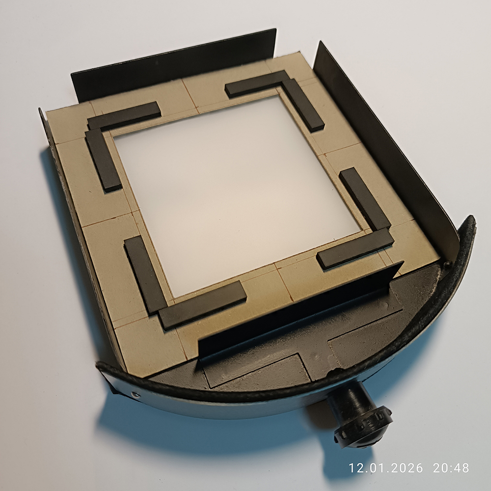

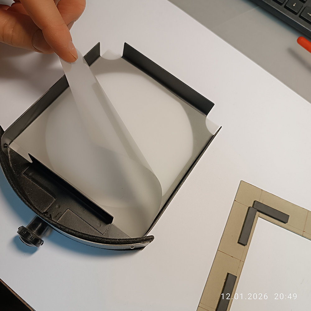

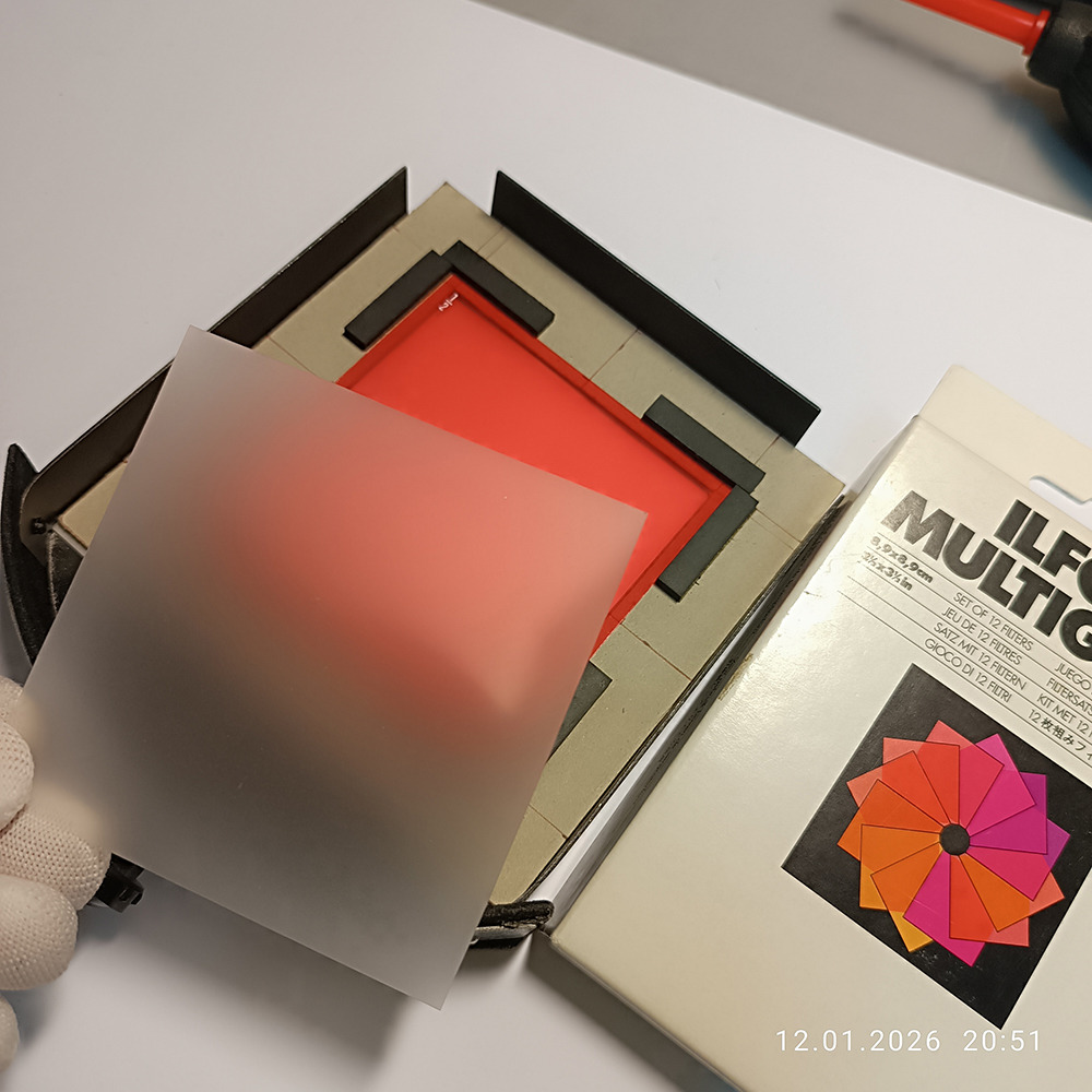

realia писал(а):
Добрый день форумчане, может маленько не по теме но другой не нашёл. На днях менял экран на разбитом планшете ну и решил посмотреть что у него там в нутре. Расколупал - стекло, светодиоды и слоёный пирог из шести плёнок рассеивателей. Посмотрел и выбросил. А сегодня что-то осенило, а нельзя ли эти рассеиватели затолкать в фотоувеличитель вместо матового стекла? Экран ведь засвечивается по всей плоскости равномерно. Может кто пробовал?
Я пользуюсь таким. Только брал из старого лсд-монитора. Можно из лсд-телевизора. Вырезал фильтры в штатный лоток своего НЕВА -4 . Достаточно удобно, если нужно уменьшить световой поток , можно несколько штук использовать. Рассеивает хорошо.
1768240406643+1.jpg [ 482.35 КБ | Просмотров: 743 ]
1768240406648+1.jpg [ 428.06 КБ | Просмотров: 743 ]
1768240407013+1.jpg [ 475.27 КБ | Просмотров: 743 ]

Эх жаль выбросил, придётся поискать что бы ещё раскурочить. Буду экспериментировать.
