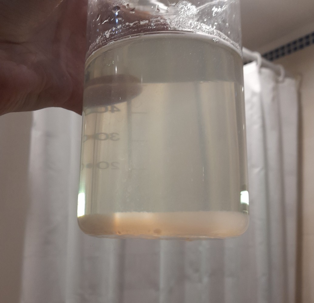

Проявлял сегодня UT-18 по рецепту ЦО, в стоп-ванну (квасцы алюмокалиевые) выпала какая-то хрень, довольно много, белая с лёгким-лёгким розовым оттенком то ли пена, то ли слизь, легче раствора, наощупь никакая, комкуется, напрочь забивает фильтр. Это ведь не норма? На что это могло повлиять? На выходе получился субъективно нормальный слайд

...или таки тяжелее
Часть прошла через фильтр и осела

Скорее всего - сапонин или другой эмульгатор; если сапонин - то это при взбалтывании должно сильно пениться. Еще можно предположить, что это одна из фракций желатина, которых в эмульсии может быть от трёх и более.
А почему квасцы в стоп-растворе ?
Там для UT b ЦО вроде натрий уксуснокислый, помню много лет назад сам его "синтезировал" - сода+уксус, рассчитывал реакцию и массы веществ.
Квасцы вроде для дубления, т.е. уже в последних растворах, когда все уже проявлено, ну типа - дубитель-стабилизатор, вроде так.
СообщениеДобавлено: 12 май 2021, 17:42  Заголовок сообщения:
Сообщения: 1078
Либо ацетатный, либо дубящий стоп с квасцами
http://istoriya-foto.ru/books/item/f00/ ... t006.shtml
После обработки дубить уже как бы незачем
Ну и ещё вариант, если много проявителя было - то это гидроксид алюминия
