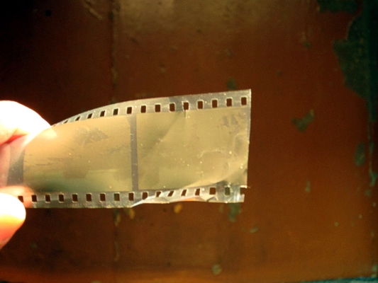

Второй раз замечаю засаду на перфорации в районе первых кадров, вокруг дырок. Это особенности фасовки?

это тонкая подложка и многоразовые кассеты. по кадру не светит? главное на ярком солнце не заряжать

Именно у перфорации. Может, обрезчик хвоста такой на заводе.
СообщениеДобавлено: 08 июн 2016, 11:06  Заголовок сообщения:
Сообщения: 2334
Это особенности материала подложки. Есть небольшая светопроводимость вдоль слоя самой подложки. Не оптоволокно конечно же, но немного есть, особенно по перфорации.

Будьте осторожны с протяжными сканерами (без рамок)!

Это какой сканер так зажевал?

Планшетный с податчиком плёнки. Беспокоиться ли владельцам более серьёзных машин типа Рефлекты 10М и Кульсканам 4000/5000, т.е. с протягом всей плёнки, я не знаю. Но если плёнка заскрепит, заюзит - не рискуйте, выдёргивайте вилку.
Справедливости ради, под капот своему сканеру я не лазил. Может, уже и надо почистить чего.
Отмачивание в воде поможет немного выправить?
отрезано по перфорации, на кулсканах так делать не рекомендуется, в инструкции тоже есть, но я так сканировал несколько плёнок через автоподатчик, приходилось резать по перфорации, ничего вроде обошлось

Была бы подложка обычная, то замялся бы уголок, и сканер остановился (было с цветными так), а эта лёгенькая - её и потащило на ролики. Кстати не помню, была ли целая перфорация у этой полоски изначально.
Про не резать по перфорации нет в инструкции, но приму на вооружение. Вообще стараюсь резать между дырок, но не всегда выходит.

Может у вас камера ещё с нестабильным лентопротягом? У мыльниц часто такое встречается, особенно если угол широкий 28мм, типа ха4 или рико гр. У исправных механических камер в межкадровое не попадает перфорация, ну может есть конечно исключения, мне не попадались такие.

Если на XA4 можно списать "на старость", там взвод механический и межкадровое не так сильно плавало, то у рико со стабильностью было хуже, там автоматика. Понятно, что это мой частный случай, была также XA2, с ней было всё хорошо. К слову, этот косяк распространённый, особенно у бюджетных мыльниц, например, у 2-х новых мюшек, купленных мной в магазине в 200-х, у Konica Bigmini F такая же фигня, у Leica mini... :facepalm: Могу поискать плёнки и в личку напишу, если надо.
Похоже на Киев :)
у 11-го номера увидел шатание по межкадровому, так, сказал к слову про мыльницы, ну типа, что сканер здесь почти не при чём :)
