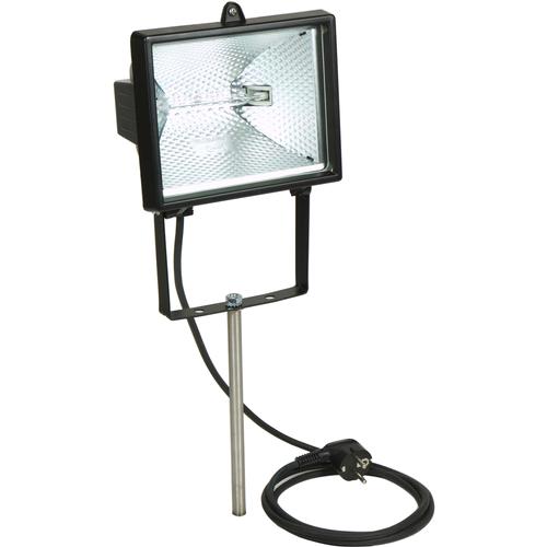

а сейчас же есть много галогенок на 220в
250w, 500w, 750w
такую взять и ниче переделывать не надо
Марш - пусечка

СообщениеДобавлено: 24 май 2012, 18:03  Заголовок сообщения:
[/quote]
250w, 500w, 750w
Изображение[/quote]
Суть галогенки в том, что её размеры по отношению к негативу меньше, чем в случае с лампой накаливания. А на картинке какая-то большая, не?

нарыл ща в кладовке 150 ватный светильник
в крокус встает милим в милим
да не, там тож маленькая, просто вытянутая
Марш - пусечка
