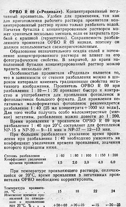

Смотрите как получается.
Судя по инструкции к германскому гдровскому родиналу, время надо на 6 умножать для 1:200
Но по современным данным по ссылке http://www.digitaltruth.com/devchart.ph ... mdc=Search
всего в 3,75 раза для Родинала (притом видимо германского)
А вот сколько для чешского х.з., если сравнить время проявления для германского и чешского родиналов для 1:25 и 1:50 , они совпадают, совпадет ли
это время для разбавления 1:200, вопрос!
Короче хотелось бы подытожить, скока надо брать множитель для проявки в фомовском R09 для 1:200
Есть три пути
1. Найти в прилагаемом руководстве
2. Если там нету для 1 к 200, то экстраполировать разбавления для 1/25, 1/50, 1/100 (или какие там есть) на 1/200
3. Поставить эксперимент. Засунуть в бачок 2-3-4-5 кусочка пленки и вынимать их через определенные промежутки времени. Тот кусочек, который понравится больше всего, а что вам больше понравится, неизвестно, одним нра резкость, другим ровность, третьим контраст, вот тот кусочек и скажет вам, сколько именно проявлять. Ибо, как пишут во всех руководствах, приведенное в них время - это лишь стартовая точка для ваших поисков наилучшей проявки!
