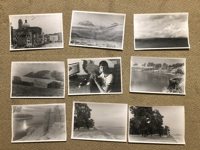

Наконец-то более-менее порешал проблему с поднятием контраста.
Кодаковский Д-19 для рентген плёнок прилично поднимает контраст!
СообщениеДобавлено: 10 июл 2021, 18:33  Заголовок сообщения:
Вот сегодня.
Для этого собственно и боролся за повышение контраста.
Тут несколько отпечатков с цветной пленки и несколько с малоконтрастных негативов.

довольны результатом?
СообщениеДобавлено: 10 июл 2021, 18:56  Заголовок сообщения:
Теперь более менее доволен.
Но пришлось поискать проявитель.
Вы наверное видели мои метания в другой теме.
СообщениеДобавлено: 10 июл 2021, 19:03  Заголовок сообщения:
Сообщения: 5709
да да, поэтому спрашиваю.
с цветной без фильтров печатали?
мне показалось, что с синим контрастней выходит.
СообщениеДобавлено: 10 июл 2021, 19:08  Заголовок сообщения:
По идее при печати с цветного маскированного негатива, так и должно быть.
Синий должен немного уводить оранжевую маску в фиолетовый, к которому ч/б бумага более чувствительна.
Я чтоб легче печаталось поставил светодиодную лампу холодного свечения :)
