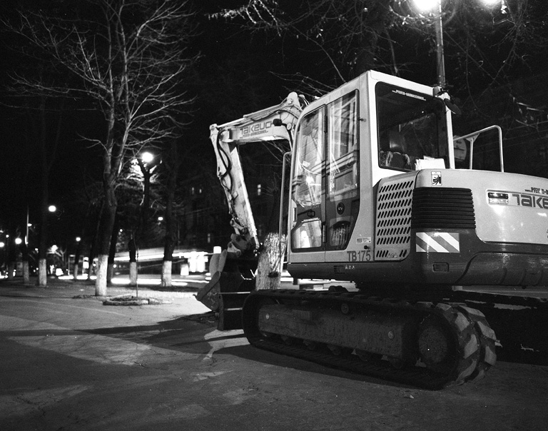

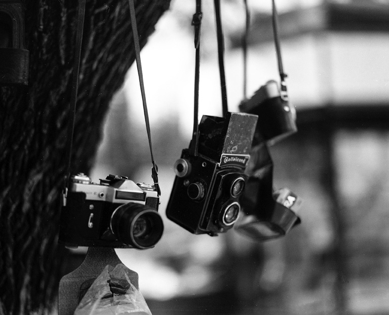

СообщениеДобавлено: 07 апр 2014, 15:06  Заголовок сообщения: Первый опыт ручной проявки
Зарегистрирован: 07 апр 2014, 10:50
Сообщения: 179
Откуда: Пользоград, Солнечная Таврида
Доброго дня, джентельмены!
Спасибо вам всем за крайне интересную тему, рецепты и рекомендации по обработке просрочки.
В процессе "курения" форума наткнулся на эту тему, и вспомнил, что у самого лежит дома с полтора десятка разных просроченых плёнок (135 и 120) и реактивы.
Надо сказать, что самостоятельно никогда раньше не занимался проявкой.
Лет 10-11 назад товарищ подогнал мне 3 ролика ч/б плёнки "на пробу", сказал (ему так сказали) что это просроченная А2Ш. Тогда я отснял её как 100, мне её проявили, сделал с неё несколько отпечатков и на этом эксперименты закончились.
А вот теперь начитался / насмотрелся и "загорелось"
Лежала оставшаяся кассета у меня не в холодильнике, а в шкафчике комнатном, вместе с моими фотопричиндалами. Еще валялась там же кассета КодакТ-Макс 3200
Зарядил Кодак в Киев-4АМ (Гелиос-103) а А2Ш в ФЭД-2 ( Индустар 22/50) и пошел снимать.
Попутно заказал в интернет-магазе Родинал и 1% р-р бензотриазола.
В процессе съёмки мне попался на барахолке Киев-2а с Ю-8 в отличном состоянии, и я никак не смог, не смог удержаться :facepalm:
Сделал ему чистку/смазку и перекинул наполовину отснятую плёнку из ФЭДа в него.
Экспонировал А2Ш как ISO 50
Сделал р-р R09 1+100 и добавил в него 1 см.куб р-ра бензотриазола.
В общем, настриг хвостиков для проб и давай их купать в проявителе...
15 сек-нифига, 20 сек- нифига, 30 сек-нифига :o Нет градаций, панимаэщь...
Я уже себя успел изматюкать, уже грешным делом подумал это не Родинал, а какая-то порнота :***: и подумал, как же тут народ проявляет всего по 20 минут в р-ре 1+160...200 ???
Добрался до минуты-полутора.
О чудо! Есть границы !
Остановился на минуте времени, то бишь 1 час проявки.
Зарядил в герметичный "Полимербытхимовский" доработанный бачок.
Проявителя было 300 мл. Т=21...21.5 град.
Первую минуту опрокидывал 1 раз в 10 сек.
со 2 по 10 минуты - раз в минуту
с 11 до 60 -раз в 5 минут.
Промывка 2 -мя объемами воды и фиксирование 10 мин. в кислом фиксаже.
Промывка, искупнул плёнку с 2-мя каплями шампуня и одним пшиком антистатика и дальше окончательная промывка.
Сканировал плёнку в Агфовском миниляпе, 2400х1600. 380 dpi
Первые три снимка-ФЭД2+И22/50
Следующие три- Киев 2а+ Ю8
Выложил сканы как есть, без фотожабления.
Короче жуть...Контраст высокий и резкости маловато будет.
Я вот всё голову ломаю, из-за чего мне определилось такое долгое время проявки ? Из-за добавления бензотриазола ?
Еще вопрос, подскажите, какая маркировка у А2Ш на перфорации ? Там есть буквицы СВЕМА М2 02
Может это и не А2Ш ?
Сейчас пойду забирать результаты второго опыта, сканы с Кодака. Там даже на глаз видно ЗЕРНИЩЕ...
