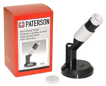

По какой перфорации? Мой вам совет - купите фокусоскоп. Если при наводке зерно не увидите, то значит обьектив на увеличителе поганый или что-то криво стоит, если зерно пленки есть, а деталей на снимке нет - значит при сьемке что-то случилось с обьективом, фотоаппаратом или фотографом. (Ну еще неправильной обработкой пленки можно все убить)
