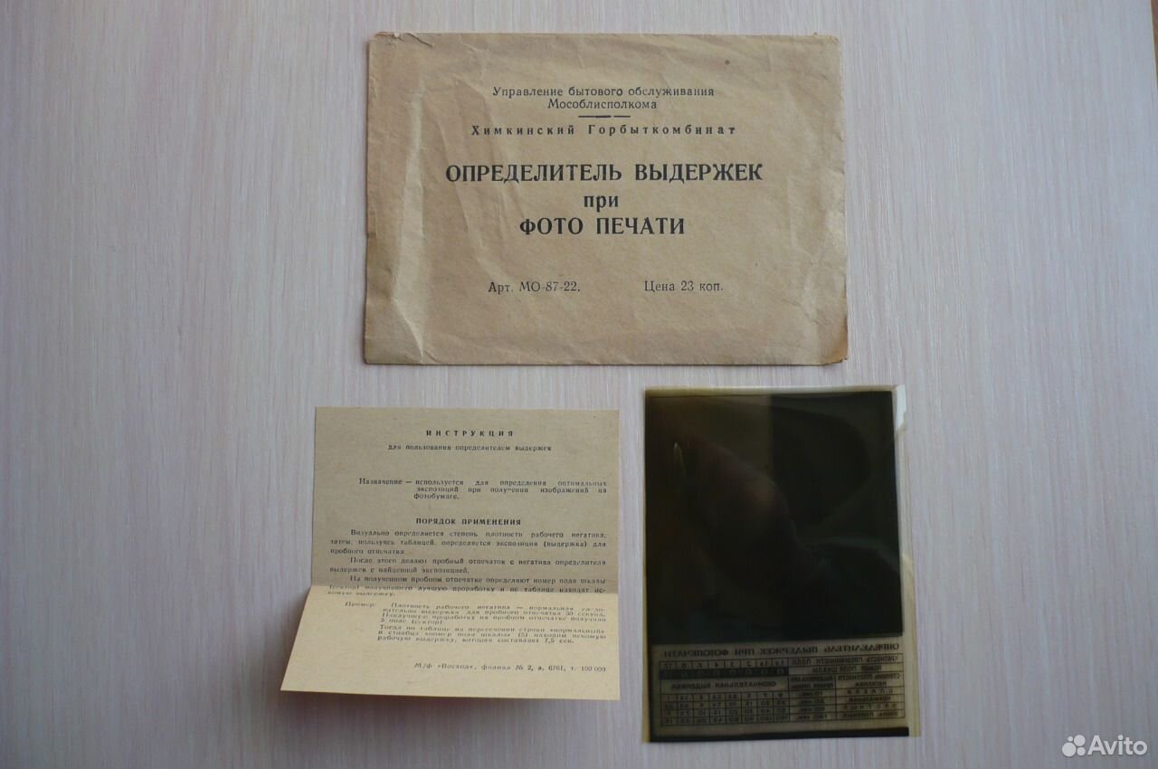

всегда пользовался тестовыми полосками
но была и вот такая штука (на фото не видно - там сектора разной плотности и табличка для пересчёта выдержки после выбора оптимального варианта)
https://30.img.avito.st/image/1/1.R0ZjM ... WIHL9MsMh0
а как это работает?
а как это работает?
там пластиковая пленка с градациями прозрачности (и номерами зон)
печатаешь через неё тестовое фото, например, с выдержкой 10 секунд - смотришь, где лучше всего вышло
делишь 10 на коэффициент из таблички - печатаешь с полученной выдержкой окончательный вариант фото
