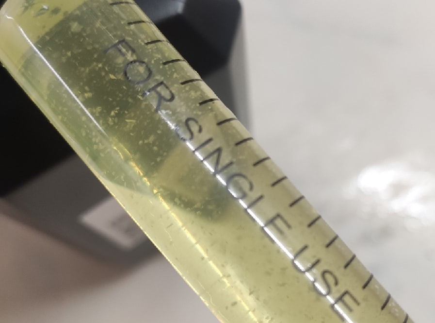

Так. Не могу вас понять. Пленка - засвечена. Я просто вытащил старую из катушки. Свет на нее попал более чем. Проявителю было что проявлять.
Кстати, как должна выглядеть пленка после обработки проявителем? Когда я после проявки, но до фиксирования заглянул в бачек - пленка была серая, как обычно выглядит засвеченная пленка.
Не черная.

Если аскорол - такое говно, что из ассортимента фотоаптеки стоит прикупать? Еще у меня есть просроченный X-Tol? до 19 года, не знаю, стоит ли им пользоваться вообще

чёрная должна быть после проявителя, по крайней мере, засвеченный конец - абсолютно чёрный... а кадры - зависит от экспозиции :)
кстати, если есть сомнения, достаточно ли проявилось - можно открыть (не на ярком свете) и посмотреть - если не нравится, далье проявлять, если норм - фиксировать... ничего страшного с негативами уже не случится (если проявитель рабочий, конечно, а не вода)
В общем, после проявителя она была не черная, а серая, как выглядит обычная засвеченная пленка. То есть все-таки Ascorol говно и просто не сработал. Поэтому фиксаж и смыл все. Какааая жесть.
Концентрат, кстати, неоднородный со взвесью. Не знаю, нормально ли это...
В общем теперь никакой Сильберры... Ужас

Проявитель истощенный до такой степени, что не восстановил галогениды в металлическое серебро. Нормальный фиксаж просто перевел галогениды в растворимые соли. Вот и вся простая история.
А он новый был. Только открытый и 16.11.21 приготовленный концентрат. Правда весь со взвесью - фото приложил. Не знаю, нормально ли это. В общем что-то с моим конкретно проявителем пошло не так на производстве... Ну да бог с ним.
Но спасибо, теперь понял, что произошло.
Новый или нет, но уже не рабочий. Был бы чуть активней, то какое-никакое вялое изображение проступило бы. Раз им до этого не пользовались, значит уже в сухом виде дефектный.
