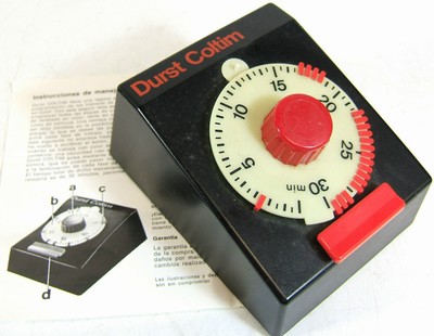

Ага, завожу вот такой
на 2,5 минуты делю клипсами всё 30-ти минутное поле, это время для меня удобно также и для барита
