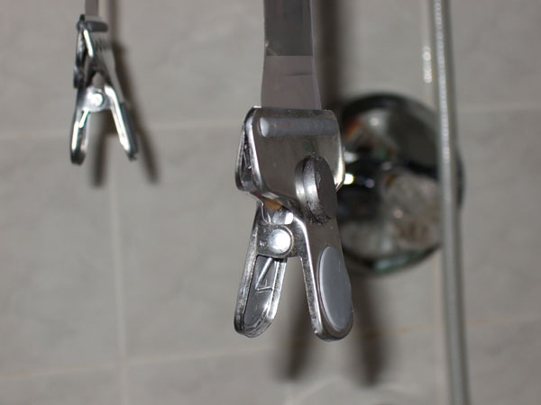

ed1k писал(а):
Что это? Зажимы?
Вот такие подойдут?

Такие подойдут.

В догонку про канцелярские зажимы зажимы они крепко держат, их можно за край перфорации цеплять. ни у к ручке еще парочку для большего веса, если надо.

Канцелярские зажимы нелучший вариант - пластиковые бельевые прищепки и то лучше.
Кому как, я цепляю или ша пленку после последнего кадра, если там нет места то за перфорацию можно.
Пробовал и то, и другое. Лично мне больше подошли канцелярские зажимы.
