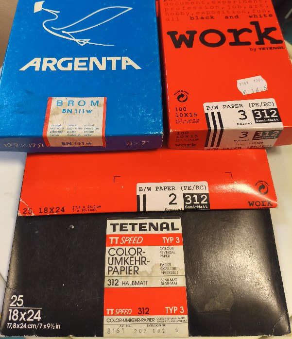

Хочу попробовать лит. Есть остатки старой бумаги, но пишут, что нынешняя фома fomatone MG, fomabrom и илфорд вармтон тоже литуются. Проявитель попробую ид-13.
Поискал в сети, выжимка такая:
1. Тест на обычной бумаге, белым светом без фильтров. Критерии выбора полоски?
2. Экспонирование лит отпечатка - от выбранного тестом времени +2 стопа
3. Уменьшая экспозицию — уменьшаем контраст и обогащаем света и наоборот.
4. Более длинная экспозиция — менее концентрированный проявитель
5. Порция проявителя — примерно на 2 отпечатка.
6. Температура проявителя около 30 град. Время 5-20 мин. Ванночку греть
7. Оживить можно добавлением свежего — сколько?
8. Отработанный проявитель добавляется к свежему при новой сессии печати. Сколько эта отработка хранится? Как хранить?
9. Использовать перчатки, вентиляцию. Некоторые работают в маске.
10. Хранение отработки и разведенных компонентов — в полиэтиленовой таре?
И там же вопросы. Специалисты, просветите, пожалуйста.
Да, вот старая бумага в наличии. Аргента литуется, как понимаю. Пластиковый воркс никогда не упоминали, что работает.
IMG_20260121_120357.jpg [ 104.43 КБ | Просмотров: 2 ]
