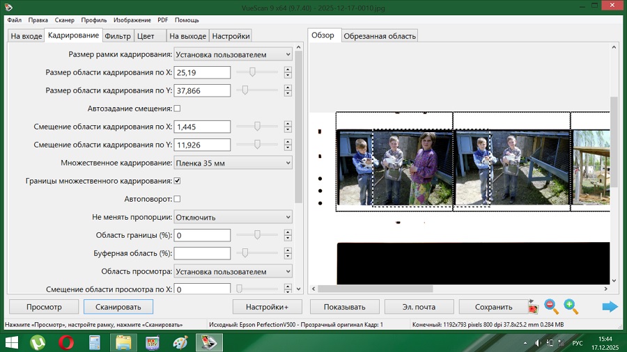

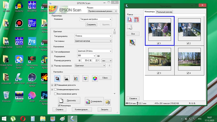

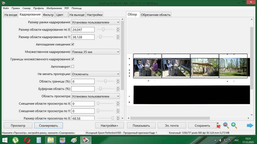

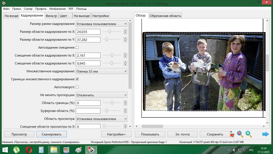

Сообщения: 21668
Vladimir_P писал(а):
В принципе, я могу вставлять покадрово нарезанную плёнку в рамки для слайдов и так сканировать, но хранить так неудобно. Вот и спрашиваю совета, вдруг кто сталкивался и знает пути решения.
Установите VueScan и сканируйте как удобно, хоть пакетом, хоть покадрово.
Достал Эпсон и первую попавшуюся пленку (из девяностых, снимал по работе)
Родная программа открылась в таком виде. Я пользовался лет 15 назад, не помню есть ли какие тонкие настройки.
VueScan же предлагает такие настройки:
1. Просмотр откроет полностью отрезки пленки с границами кадров. Инструменты позволяют изменять границы и смещение областей сканирования как автоматом, так и вручную.
2. Можно увеличить изображение каждого кадра для точного кадрирования.
3. Скан.
4. Сместил область кадрирования по Y.
5. Скан после смещения.
Кроме этого программа также позволяет выполнить некоторые настройки изображения. Практически, после сканирования, в фотошопе лишь чищу. Также много вариантов вывода результатов.
