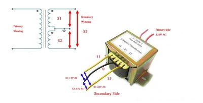

в целом ситуация выглядит так, как показано на изображении.
однако есть одна загвоздка: из твоей фотографии видно,
что на разъеме подключения к блоку питания (БП)
присутствуют два провода, а не три.
из чeго следует, что возможность переключения
на 11V отсутствует.
001.jpg [ 49.84 КБ | Просмотров: 585 ]
СообщениеДобавлено: 13 ноя 2025, 21:32  Заголовок сообщения:
Сообщения: 4191
на 11V отсутствует.
А если с вилки из БП пустить трехжильный, затем найти в магазине переключатель и с него двужилка в увел? Разве один из проводов, которые сейчас уходят из БП, не ноль?
Доберусь - замеряю )
СообщениеДобавлено: 14 ноя 2025, 02:29  Заголовок сообщения:
Сообщения: 5694
да, замеры определенно не будут лишними.
мне тоже интересен результат.
при этом нет необходимости подключать
управляющее устройство.
просто нужно иметь в виду, что напряжение на свободном
пине, относительно общего провода, должно быть
несколько ниже, чем на задействованном.
этого вполне достаточно, т.к. номинальные
значения и без того известны.
СообщениеДобавлено: 16 ноя 2025, 13:44  Заголовок сообщения:
Сообщения: 4191
Померил под нагрузкой. Вышло 12.4 и 11.7 на не задействованном пине. На мой вопрос стршОму, какого тут не 11 и 12, он пояснил, что напряжение то уже тоже не 220. Получается, лампочки не на 100, а на 110 где то светила. Срок службы, наверное, не 50 а 40 часов стал. А при переключении будет около 95вт
