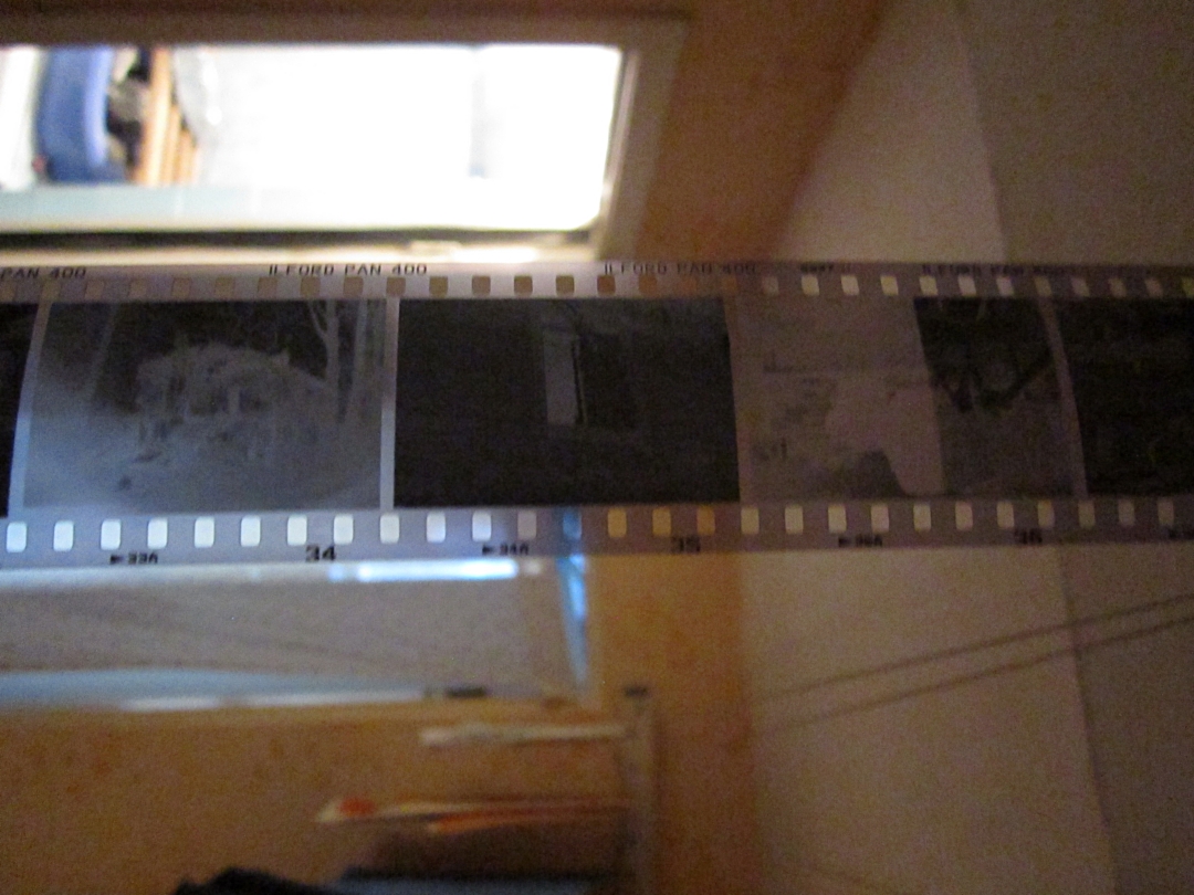

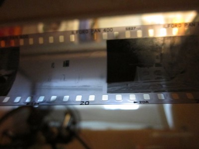

Ещё не сканировал. Но уже есть огорчение. Недавно говорил товарищу, что последний год замеряюсь селеном по падающему, и мне нравятся мои негативы. А тут такой разброс по плотностям. Бывает, ошибаешься, но с экспонометром это +/- ступень (для плёнки в Д-76 - не разговор вообще).
Кадр справа - это "подворотня", снятая из тенька. Небо залезло на межкадровое, будто жуткий пересвет. Насчёт кадра слева, не могу гарантировать, что правильно выставил экспопару, снимок на ходу, выходил из рынка.
Новая эмульсия 01.jpg [ 538.79 КБ | Просмотров: 2184 ]
Кадр в центре сделан в южную сторону, в пасмурную погоду. Экспопара там должна было быть "4/250", но я выставил "4/125", и кадр вышел плотным, будто на маскированной плёнке. На кадре слева я проверял доработанный свой пинхол. Возможно, дырочка чуть меньше рассчитаной, и нужно было заместо 1/4 сек. поставить 1/2. Кадр вышел бледноватым.
Новая эмульсия 02.jpg [ 556.32 КБ | Просмотров: 2184 ]
Иными словами, мне показалось, что при небольших ошибках плёнка уже валит картинку в брак. "Старая" Пан 400 была дружелюбна к ЧКД. На это намекает и табличка, которая теперь не до 3200 ед., а до 800. :( :( :(

Подложка тоньше. Хочет свернуться в сторону (!) подложки (обычно, к эмульсии "пружинит").
СообщениеДобавлено: 11 ноя 2025, 22:04  Заголовок сообщения:
Сообщения: 7330
По времени проявки, похоже на Kentmere 400. Но подложка у Kentmere толстая, и при высыхании остаётся практически ровной.
Возможно, Harman оптимизировал и удешевил производство бюджетки.
То, что яркие участки залезают на межкадровое - это нормально. Там явно переэкспонирование. Без эксповилки одинаковых кадров и таком способе замера, вообще нельзя понять причину разброса плотности негативов.
