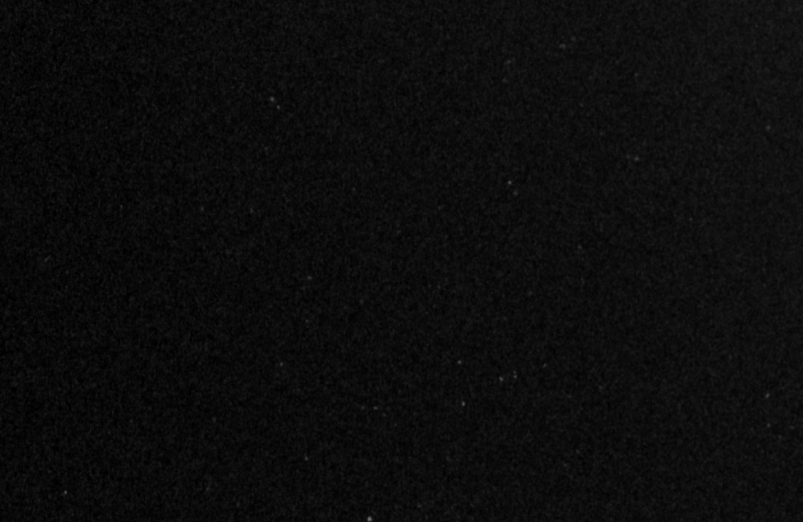

Фильтр не помог, мусора чуть меньше, но он всё равно есть. Не знаю, что дальше делать
Screenshot_1.png [ 703.73 КБ | Просмотров: 3311 ]

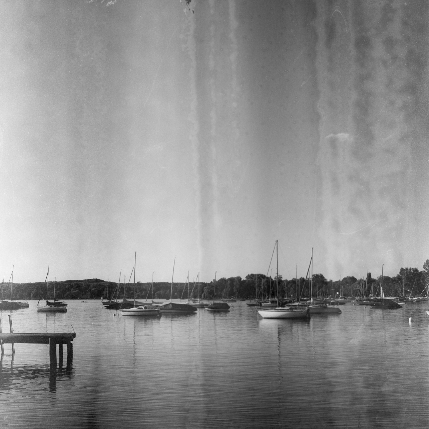

Вот тоже возник вопрос. Проявил две плёнке Agfa APX 100 (exp 2002). Плёнки проявлялись в одном бачке и спирали, но одна вполне нормально получилась, а на второй ближе к концу наблюдается такое... (в начале такие полосы есть, но почти не заметны). Возник вопрос, а это что может быть - возраст плёнки, что-то не так с хранением, обработка, растворы (хотя почему тогда такая же плёнка не пострадала)?
Комментарий к файлу: Agfa APX 100 в Родинале
Очень похоже на дефекты эмульсии. Эмульсия прилипла к подложке - видны характерные следы. Возможно, это заводской брак при производстве, или хранение во влажной среде.
