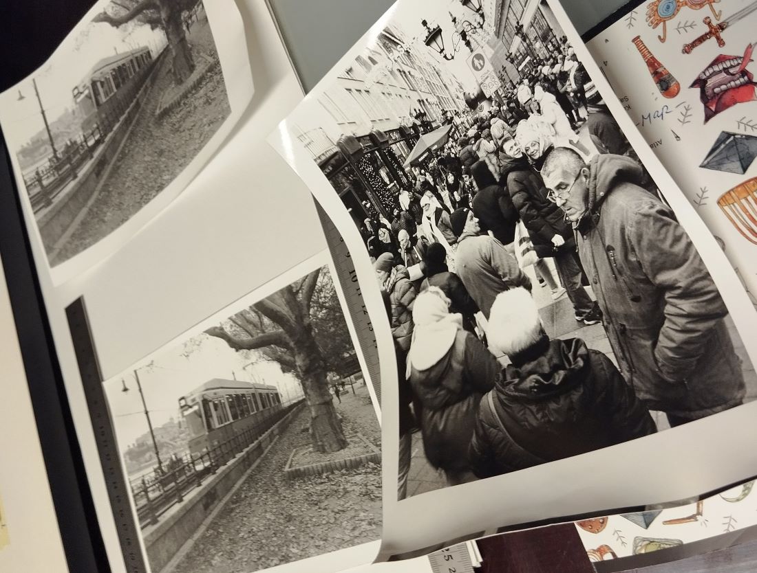

Первый раз напечатал на баритовой. По плотности она такая же, как пластик, но по ощущению толще. Ну и любит пляски )
На общем снимке просто высохшие на прищепках и выпрямленные между листами картона под грузом. Не идеально, но задача ясна.

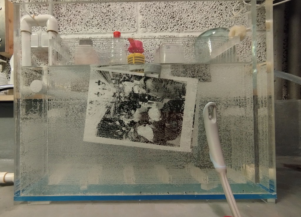

Еще неожиданность - в промымочной емкости отпечатки всплывают, надо их сверху придавливать. Я предполагал, что будут тонуть )

Скорее всего, ёмкость для промывки имеет ярко выраженный тазиковый эффект (это когда трусы, промываясь, там купол парашюта выдают). Частично поможет свинченный аэратор или уменьшенный напор воды.
СообщениеДобавлено: 24 дек 2024, 14:13  Заголовок сообщения:
Сообщения: 4225
Водобочковый инструмент знаю, тазиковый эффект теперь тоже )
Посмотрел в сети, несколько грузиков сверху поперек делителей и все. Я щипцы положил, что было под рукой
