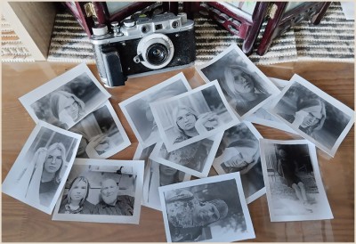

После длительного перерыва (с 1992 года, когда появились точки Kodak-а) вернулся к мокрой печати, хотя и являюсь сторонником сканирования. Вероятно, захотелось вспомнить детство, когда печать вместе с отцом семейных фотографий было праздником и таинством.
Начал с мелкого формата (овёс нынче дорог), хотя с ним больше проблем – экспонирование длилось около 1,5 – 2 секунды даже на диафрагме увела f/16 – было сложно отсчитывать время. Светодиодную лампу надо будет вкрутить потемнее.
Планирую (лишь предварительно, чтобы не насмешить бога) и дальше печатать семейные портреты, вновь нарабатывая навык. Сейчас брака 37%.

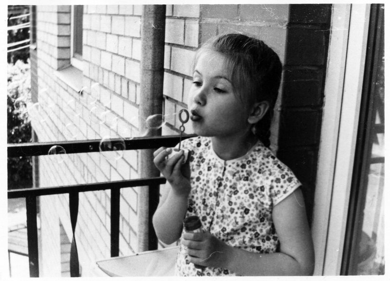

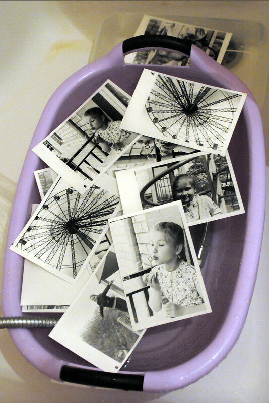

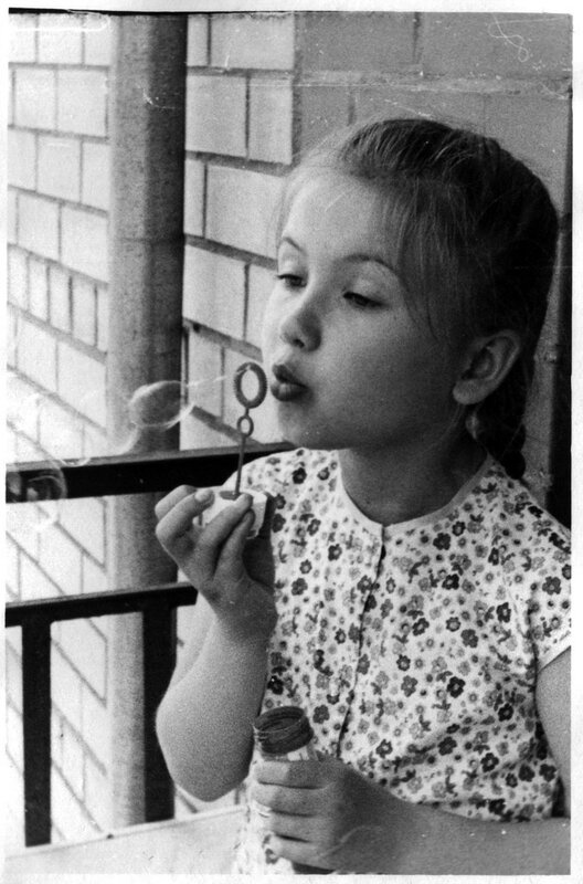

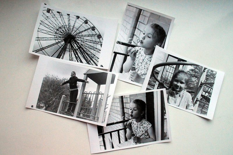

Мой период печати был беспрерывный с 1966 г по 1994 г. "Эксперимент" печати с кадра 8х11 мм в 2016 г, не стал возвращением, тем более свой Крокус подарил одноклубнику. Видимо за столько лет так осточертело, что восторга не испытал, будто бы и не прекращал :)
Печать с самодельно-адаптированным УПА, объектив Complan 1:3.5 f=15 мм. Унибром 160 БП, матовая 10х15.
Сканы отпечатков.
12-ти кратная печать.
18-ти кратная печать.

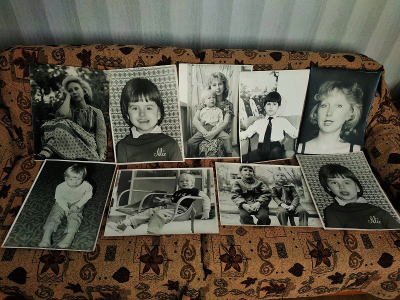

И это правильно, тверже быть не может :) У меня 99% фотоотпечатков 13х18, со временем даже выработалось определенное постоянное время экспозиции при печати. Первые пару лет был "неразборчив" в форматах от 9х12 до 18х24. На 18х24 печатал "выпускной" групповой за 8 класс. Потом перешел на 13х18 и все привыкли получать от меня фото в этом и только в этом формате.
Под этот формат специально держал небольшую рамку)
Конечно были исключения, портреты 30х40, портреты и панорамы из склеенных А3.
30х40, что-то с малого формата, что-то с Москвы.

Никак не могу увидеть красивые отпечатки на Униброме. Вот и у Вас - тональности "грязные", рваные. Лишь однажды получилось хоть что-то смотрибельное, но сюжет архитектура, очень пасмурно и вечер. То есть 3-4 ступени яркостей максимум. Наверное это все, что может Унибром.
Почти вся бумага имеет диапазон в пределах двух ступеней яркостей, возможно чуть больше (хотя я такую даже и не знаю).
И это относится не только к униброму.
Думаю в данном случае, несколько резкие градации обусловлены форматом кадра негатива.
Если тоже самое снять на 6х9 и пропечатать на том же униброме, всё будет выглядеть куда более приятно.
