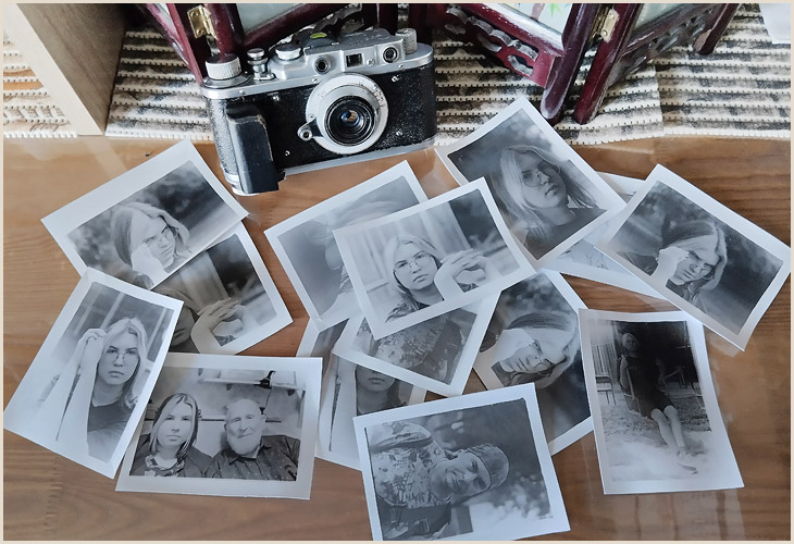

После длительного перерыва (с 1992 года, когда появились точки Kodak-а) вернулся к мокрой печати, хотя и являюсь сторонником сканирования. Вероятно, захотелось вспомнить детство, когда печать вместе с отцом семейных фотографий было праздником и таинством.
Начал с мелкого формата (овёс нынче дорог), хотя с ним больше проблем – экспонирование длилось около 1,5 – 2 секунды даже на диафрагме увела f/16 – было сложно отсчитывать время. Светодиодную лампу надо будет вкрутить потемнее.
Планирую (лишь предварительно, чтобы не насмешить бога) и дальше печатать семейные портреты, вновь нарабатывая навык. Сейчас брака 37%.
Мой период печати был беспрерывный с 1966 г по 1994 г. "Эксперимент" печати с кадра 8х11 мм в 2016 г, не стал возвращением, тем более свой Крокус подарил одноклубнику. Видимо за столько лет так осточертело, что восторга не испытал, будто бы и не прекращал :)
Печать с самодельно-адаптированным УПА, объектив Complan 1:3.5 f=15 мм. Унибром 160 БП, матовая 10х15.
Сканы отпечатков.
12-ти кратная печать.
18-ти кратная печать.

Petrovich писал(а):
Никак не могу увидеть красивые отпечатки на Униброме. Вот и у Вас - тональности "грязные", рваные. Лишь однажды получилось хоть что-то смотрибельное, но сюжет архитектура, очень пасмурно и вечер. То есть 3-4 ступени яркостей максимум. Наверное это все, что может Унибром.
Почти вся бумага имеет диапазон в пределах двух ступеней яркостей, возможно чуть больше (хотя я такую даже и не знаю).
И это относится не только к униброму.
Думаю в данном случае, несколько резкие градации обусловлены форматом кадра негатива.
Если тоже самое снять на 6х9 и пропечатать на том же униброме, всё будет выглядеть куда более приятно.

Увы, это не так. На мультиконтрастном Илфорде я получал хорошие тона и с 35 мм, а на Славич не смог уложить изображение с 4*5. Положительный пример у меня вышел с 6*7. Сейчас, глядя на чужой опыт далеко не новичка в области печати, мне стало очевидным, что под печать Славичем надо подбирать сюжет, освещение и способ проявки негатива. Надо проявкой тональности не раздвигать, а сглаживать. Ну и больше 4х ступеней не снимать вообще. Если по зонам, то 3-6. Хотя, и на красивую 6 я б не рассчитывал. Светлые зоны 7-8 должны быть представлены только как опорные маркеры (пятна, блики, птицы...). Переходы к ним Славич порвет.
Здесь сам кадр 8х11 мм, да современный Унибром. Какая уж тут тональность, наверное серебра не доложили :)
Советский Унибром при засветке практически не изменял цвет, разве слегка желтел. А этот синюшный с подложкой которая сворачивается. Советский картон лежал ровненько, даже прижимать не приходилось.
Галерею "отремонтируют" есть там у меня сканы с отпечатков. Хотя и сканирование вносит свою лепту в потере тональных переходов, да и для показа приходится корректировать под монитор.
Смотреть надо вживую)
