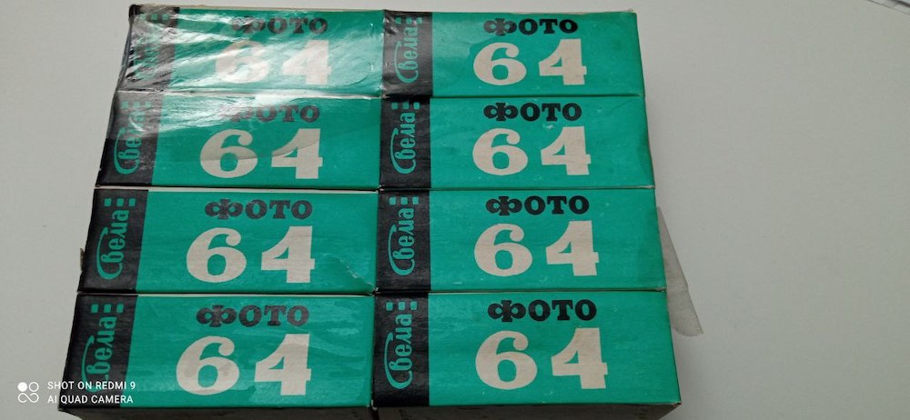

Да, вот такая.
Есть еще начатый блок непонятной Свемы, но она мертвая. Ракорд приклеился к пленке, видимо хранили "как надо" :hihi:
Свема120_1.jpg [ 54.2 КБ | Просмотров: 15268 ]
Свема120_2.jpg [ 58.81 КБ | Просмотров: 15268 ]
Свема120_3.jpg [ 81.32 КБ | Просмотров: 15268 ]
