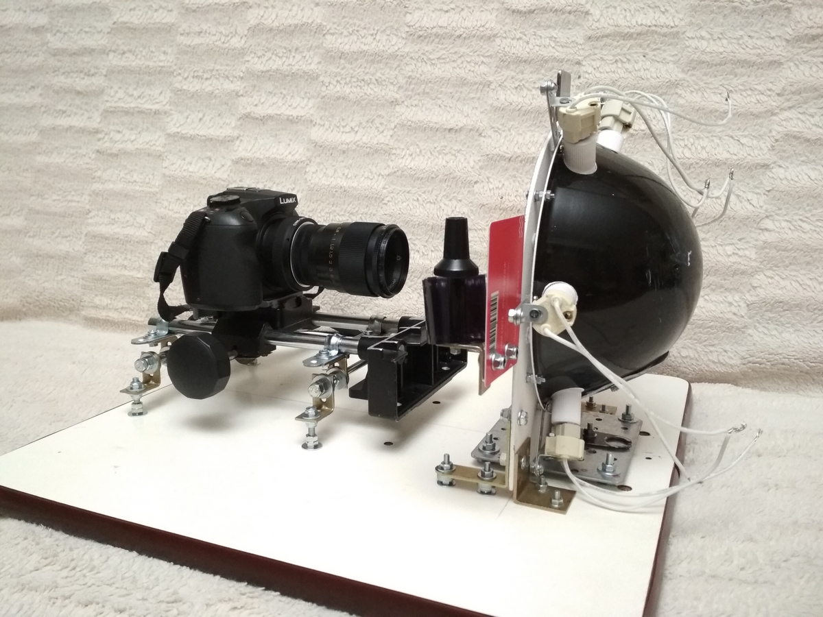

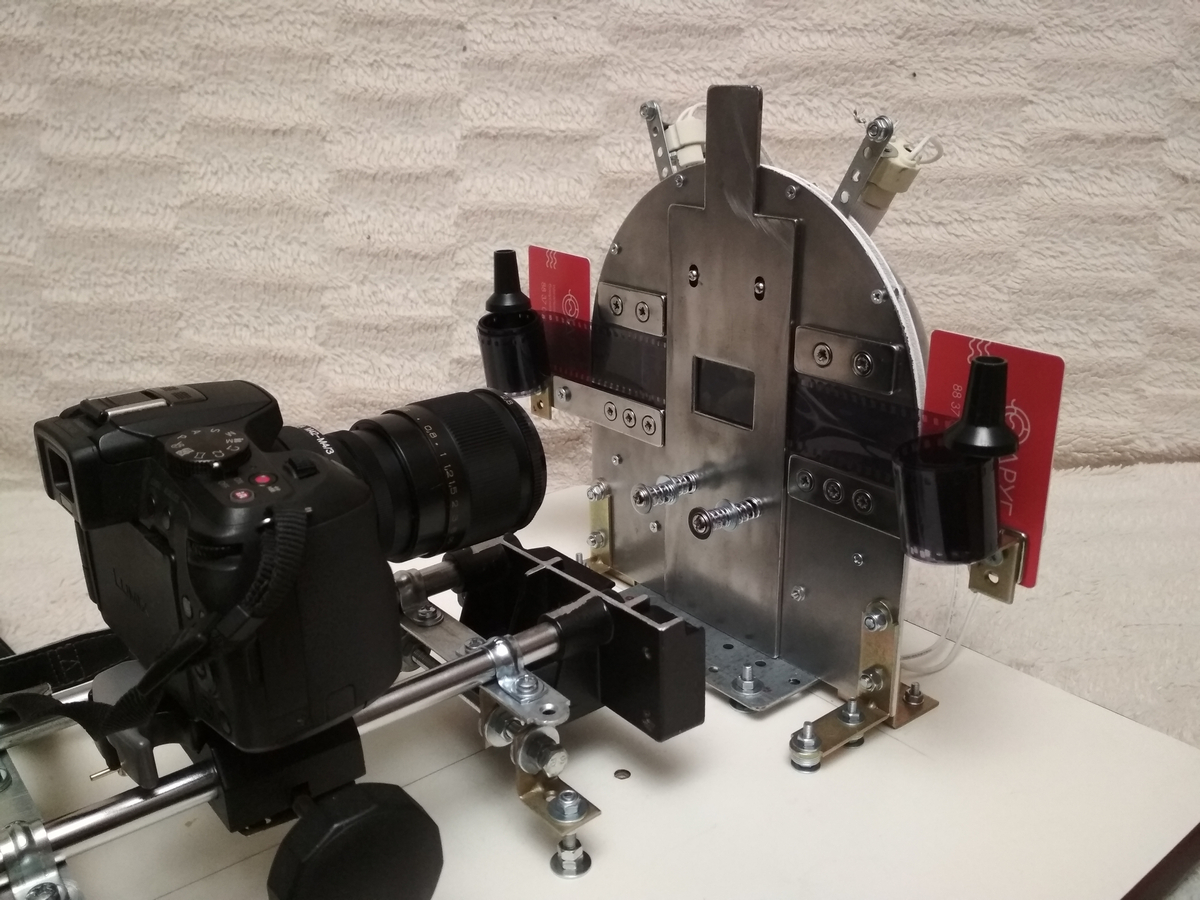

Я цифрую снимая в RAW на просвет в макрорежиме. Меня плотности и вуали не волнуют :) . В отличии от сканеров на моём пепелаце такой проблемы нет. Ну или она сильно меньше. Я могу подать любое дикое количество рассеянного и яркого света.

Дело не в том, что сканер не может пробить вуаль.
У меня достаточно неплохой плёночный сканер, он пробивает плотности до 4,2D и света я могу подать тоже очень много, за счёт замедления движения линейки матрицы. Но это уже лирика.
Дело тут в другом, пленка имеет определённую максимальную плотность, а изображение с градациями (у нас ведь не штриховое изображение) строится за счёт разности этих плотностей. А чем выше вуаль, тем меньше у нас остаётся полезного диапазона для построение тонового изображения. А при сильной вуали, полезного диапазона может просто не остаться, так как плёнке уже просто некуда будет дальше чернеть.

Мне не нравятся сканеры стоимостью, скоростью работы и возможностями
Метод пересъёмки быстрый, а RAW как минимум позволяет играться алгоритмами дебайера, что на разных вариантах микро- и макрозернистости плёнки даёт возможность получить картинку по вкусу
