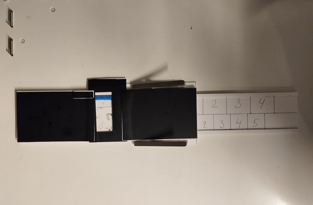

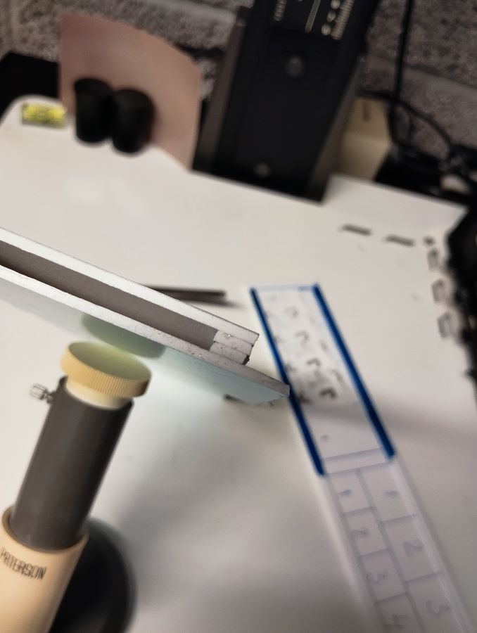

Для тестовых полосок пользуюсь методом подбора экспозиции на одном и том же участке отпечатка. Для этого пользовался несколькими листками картона, для сдвига тестовой полоски требовался набор манипуляций. У Дурста есть для этого готовое приспособление. Сделал похожее из пенокартона, позволяющее одним движением сдвигать тест полоску и предохраняющее остальные ее части от засвечивания.
test2.jpg [ 55.5 КБ | Просмотров: 6463 ]
test3.jpg [ 46.34 КБ | Просмотров: 6463 ]
test.jpg [ 32.43 КБ | Просмотров: 6463 ]

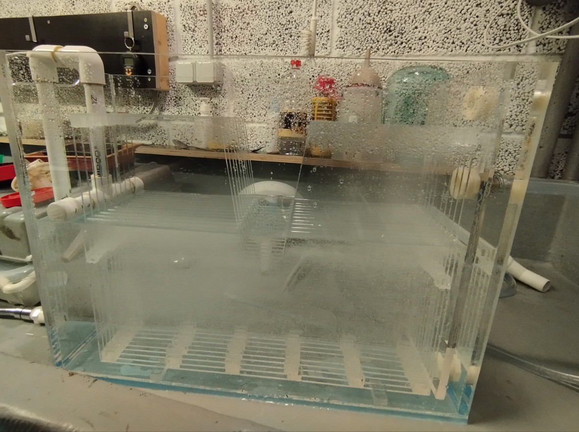

Готовлюсь к обработке бумаги. Склеил промывочный бачок на 11 листов до размера 40*30.
Останется открытым вопрос выпрямления после сушки
IMG_20241207_172551_copy_573x767.jpg [ 97.12 КБ | Просмотров: 3633 ]
IMG_20241207_172710_copy_1182x882.jpg [ 249.2 КБ | Просмотров: 3633 ]
Пластик можно просто сушить, повесив на прищепках и подвесив к листам груз. Барит - под пресс - лист картона, лист барита, лист картона, лист барита, ..., сверху груз в виде стопки книг
Пластик сушу просто на прищепках без груза. Барит перед тем надо как - то подсушить? Где- то видел рамки с сеткой для просушки

СообщениеДобавлено: 08 дек 2024, 11:37  Заголовок сообщения:
Сообщения: 4197
Подсушивать как долго перед прессом? Пока вода стечет это минут 20-30, наверное? Снизу они будут более влажными, это роль играет?
На сетках, по идее, подсыхать будут равномерно. Потом под пресс тоже?
