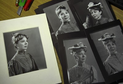

Контакты 9х12 и 4х5"
IMG_8184-1 int.jpg [ 270.4 КБ | Просмотров: 6566 ]
СообщениеДобавлено: 16 мар 2023, 18:33  Заголовок сообщения:
Сообщения: 5621
p.s. чем клеили?
СообщениеДобавлено: 17 мар 2023, 12:41  Заголовок сообщения:
Сообщения: 4475
Откуда: Москва-Жижица
Прорезное паспарту

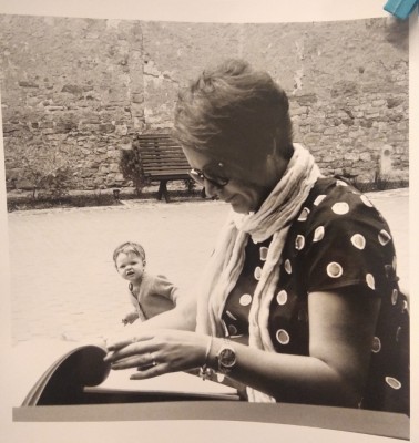

Опробовал Ilford Warmtone, печатал под икеевскую рамку с вырезом под паспарту 18.5*18.5. Оттенок уже сам по себе теплый, захотелось затонировать селеном. Имеется бутылочка моерш концентрата. Почитал, посмотрел видео. Все экспериментально, и концентрация, и время выдержки. Дальше. Штука ядовитая, как понял. В мануале указано, потом жидкость сдавать в утилизацию. Пока не выяснил, куда. В общем с селеновым тонированием надо еще разобраться.
Vitomatic/ ultron fp4.
Picsart_23-03-19_19-55-15-839.jpg [ 469.27 КБ | Просмотров: 6292 ]
СообщениеДобавлено: 19 мар 2023, 21:09  Заголовок сообщения:
Сообщения: 23509
интересное всё вышло - и фото, и цвет

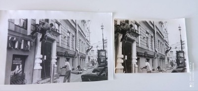

С бумагой Фотекс-1 не работали?
Пробую делать первые пробные отпечатки, этот Фотекс-1 без вуали , но не дает контраста и черного, зато довольно чувствительный (на три стопа от униброма).
Проявляю в Ст-1 1:1 2 мин
(Фотекс-1 слева, Унибром справа)
1_2_print.jpg [ 117.74 КБ | Просмотров: 5722 ]
СообщениеДобавлено: 22 мар 2023, 14:36  Заголовок сообщения:
Сообщения: 23509
Jaguar писал(а):
Классно! :beer: :beer:
Фотекса не припомню, вроде не попадалась, по крайней мере, в последнее время.
Я вообще больше по классике - Унибром, Бромпортрет, Бромэкспресс. Желательно Славич.
Берёзку вот тоже беру (картон), хотя её уже без вуали и нет (просрочки). Незнакомые названия обхожу стороной.
А что контраста нету у Фотекса, так это хорошо - пригодится для контрастных негативов.
И тон интересный - холодный.
Вообще можно погуглить, уверен - кто-то обязательно где-то отписался по свойствам и особенностям.
У одноклубника с Фотексом результат получше :) https://rangefinder.ru/sale/showproduct ... 1665205535
Может ваша так подустала просто и ей проявитель поконтрастнее нужен .
