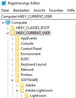

abrakadabra_swe писал(а):
Программу переустановил но проблема осталась.
перед переустановкой из регистра стирали?
regedit
HKEY_CURRENT_USER
SOFTWARE
папку из Adobe так-же как и Adobe Lightroom
REGEDIT.JPG [ 117.87 КБ | Просмотров: 5755 ]
