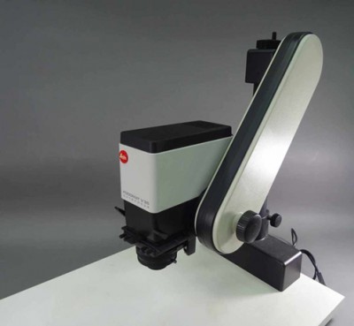

СообщениеДобавлено: 01 дек 2021, 17:03  Заголовок сообщения:
Сообщения: 5722
OneGoodFriend писал(а):
Может зарубежные аналоги были?
vergrößerer dunkelkammer, на любой вкус
Leitz Focomat хвалят
и компактно складывается
002.jpg [ 78.16 КБ | Просмотров: 5592 ]
