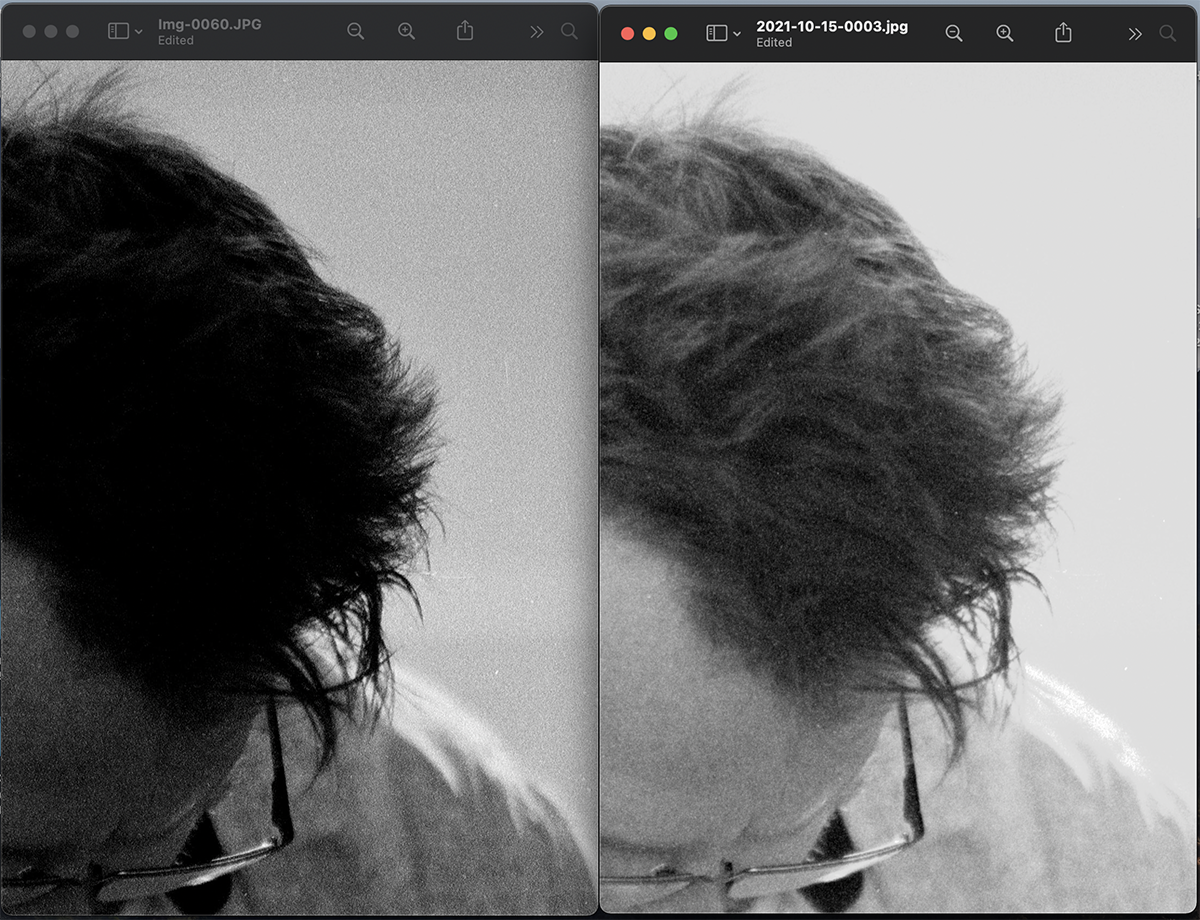

Вопрос такой. Если у меня есть сканер Plustek 7300, то есть ли смысл покупать 8100 или 8200? 7300 - это та же модель 7200, но с номальными драйверами под Windows 10 и MacOS. Я прочитал, что реальное разрешение может быть чуть выше у моделей 8ххх. Правда ли это? Инфракрасное удаление пыли меня не интересует, потому что это занимает вечность.
Еще такая проблема. При сканировании в Vue Scan и Silverfast сканер дает почему-то картинку намного худшего качества, чем встроенная в драйвер windows программа. И время сканирования занимает меньше 15 сек на разрешении 3600dpi (встроенная программа сканирует секунд, наверное, 40). Хотя файл имеет нормальное для 3600 разрешение и размер. Внизу на фото сравнение встроенной программы слева и Vue Scan справа (знаю, что яркость разная). В чем подвох?
Screenshot 2021-10-15 at 22.49.25.png [ 1.65 МБ | Просмотров: 5269 ]
Последний раз редактировалось Igor_Krakow 16 окт 2021, 00:57, всего редактировалось 1 раз.
СообщениеДобавлено: 16 окт 2021, 00:53  Заголовок сообщения:
Сообщения: 21673
Igor_Krakow писал(а):
Вопрос такой. Если у меня есть сканер Plustek 7300...
Если сканировать с максимальным разрешением 7200 dpi то на выходе будут тяжелые файлы с результирующим разрешением:
Plustek 7300-3000 dpi https://www.filmscanner.info/en/Plustek ... m7300.html
Plustek 7400-3800 dpi https://www.filmscanner.info/en/Plustek ... m7400.html
Plustek 8100-3800 dpi https://www.filmscanner.info/en/Plustek ... m8100.html
Plustek 8200i/7600i-3250 dpi https://www.filmscanner.info/en/Plustek ... 8200i.html
Полагаю, при смене на другой Plustek субъективно разницы не заметите.
Лучше уж замахнуться на Coolscan V ED, который при заявленных 4000 дает 3900 dpi. Иногда проскакивают довольно дешево.
https://www.filmscanner.info/en/NikonCoolscan5ED.html
Здесь я показывал сравнительный тест Coolscan V ED и Plustek 7400 viewtopic.php?f=10&t=13297&start=100
В качестве пробного, кадр на ILFORD HP5 Plus 400. Сканировал в одинаковом разрешении 3600 dpi .
Тест, полагаю, наглядно показал, что Plustek 7400 несколько уступает Coolscan V. Если верить западным тестам, то Plustek 7400 обеспечивает 3800 dpi , но при сканировании в режиме 7200 dpi http://www.filmscanner.info/en/PlustekO ... m7400.html
В то же время Coolscan V выдает 3900 dpi в декларированном режиме 4000 dpi http://www.filmscanner.info/en/NikonCoolscan5ED.html
100% кропы 3600 dpi
СообщениеДобавлено: 16 окт 2021, 01:18  Заголовок сообщения:
Сообщения: 102
Откуда: London
Nikon - это моя давняя мечта:) Когда-то куплю себе точно. Пока что для меня это дороговато и смущает 2003 год выхода + наличие софта под MacOS. То, что я вижу - это вроде бы поддержка VueScan. Спасибо за информацию!
Тот плюстек, который у меня есть меня устраивает в плане качества сканирования. Меня не устраивает, что я не могу получить хорошие сканы по каким-то причинам с Vue Scan, а только со встроенным софтом под Windows. Даже со скоростью сканирования и мануальностью рамки я уже смирился. Почему-то изображение в Vue Scan сканируется слишком быстро и оно слишком низкого разрешения.
СообщениеДобавлено: 16 окт 2021, 01:56  Заголовок сообщения:
Сообщения: 21673
Родной софт Nikon есть под Microsoft Windows. Но я пользуюсь только Vue Scan, так как русифицирован и для меня проще.
Может неправильно выставляете начальные настройки в Vue Scan?
Насчет сравнительного разрешения в моем тесте. Некоторым не понравилось излишне резкое зерно от Nikon. Всего лишь субъективное впечатление из-за большого увеличения. Надо немного пофантазировать :) Это 100% кропы размером 800 pix от файла 5200 pix. Т.е. если умножить размер картинки видимой мониторе на 6.5, то получим размер полного фото. Например, на моем ноутбуке картинка по длинной стороне 24 см и это часть фотографии размером 156 см. Поэтому отходим от монитора на расстояние удобное для просмотра такого "выставочного" фото и все зерно сразу пропадет, согласно допустимым кружкам рассеяния.
В свое время Максим (Maxx2) удивился сканам с Минокса 8х11 мм, когда перешел с планшетника на Nikon и гладенькие картинки стали несколько грубоваты. Но так бывает, когда при просмотре мы не сопоставляем реальные размеры с увеличенными на мониторе. Взять те же тесты. Исходный полный файл ужатый до 800 pix одинаково смотрится, что с планшетника, что с Coolscan. И только 100 % кропы показывают реальный результат.
