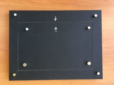

СообщениеДобавлено: 30 авг 2021, 20:31  Заголовок сообщения:
Зарегистрирован: 06 авг 2008, 11:37
Сообщения: 623
Я режу рамку из картона и вставку тоже из картона.
Пропечатываю кадр, вставляю вставку и засвечиваю рамку.
Правда система прижима магнитная, если интересно,
могу показать (доска с магнитным пластиком - основа,
рамки прижимаю неодимовыми магнитами). Размеры паспарту и
рамок считаю по оптическому центру (http://matcalc.stormrider.ru/).
Получается отлично.

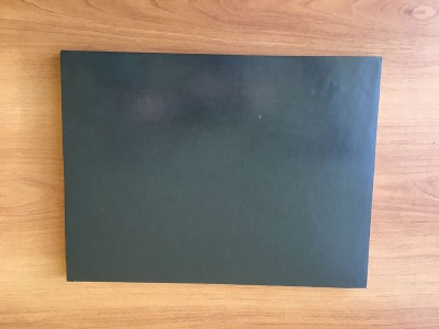

Добрый день! Если не затруднит, покажите, то же мучаюсь этим вопросом)
СообщениеДобавлено: 17 сен 2021, 17:52  Заголовок сообщения:
Сообщения: 623
На первой картинке планшет с наклеенной "железным" пластиком.
На другой - рамка и вставка, между которыми тонкая полоска для рамки.
Сначала печатаю фото в рамку, потом вставляю вставку и еще раз засвечиваю.
Рамка и вставка крепятся неодимовыми магнитами.
Комментарий к файлу: планшет в сборе с рамкой и вставкой
2.jpg [ 216.71 КБ | Просмотров: 5787 ]
1.jpg [ 238.81 КБ | Просмотров: 5787 ]
