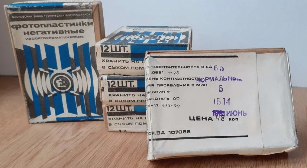

Подскажите, пожалуйста, есть ли у кого опыт работы с данными пластинками? В чем их сейчас лучше проявлять и на скольки единицах iso лучше экспонировать? Хотелось бы получить более-менее вменяемый результат для печати контакта, если это вообще возможно. Спасибо всем откликнувшимся.

С уважением, Игорь

У вас их там приличное количество, поэтому начните с определения времени проявки вуали.
А там видно будет.
Чтоб лишнее не тратить, можно одну на несколько частей поделить.

...начните с определения времени проявки вуали.
Я правильно понимаю, Вы предлагаете опустить неэкспонированную пластинку в проявитель, желательно ступенчато, и потом посмотреть при каком времени получится наименьшая вуаль? Если я все правильно понял, подскажите, пожалуйста, что даст полученное время? Время проявки с минимальной вуалью = максимальное время проявки в данном проявителе? И следовательно под него уже подбирать лучшую чувствительность?
С уважением, Игорь
Да, вы верно мыслите.
Ещё одно замечание: тк пластинки очень сильно просрочены, температура проявителя, чем ниже, тем лучше. Желательно не выше 16 градусов. Хотя можно попробовать кусочек и при 20 градусах, а вдруг повезёт :) Хотя сомневаюсь.

Сообщения: 139
Хорошо, я все понял. Большое спасибо, буду экспериментировать :rock:
