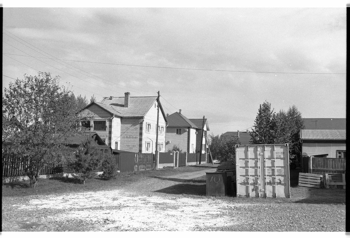

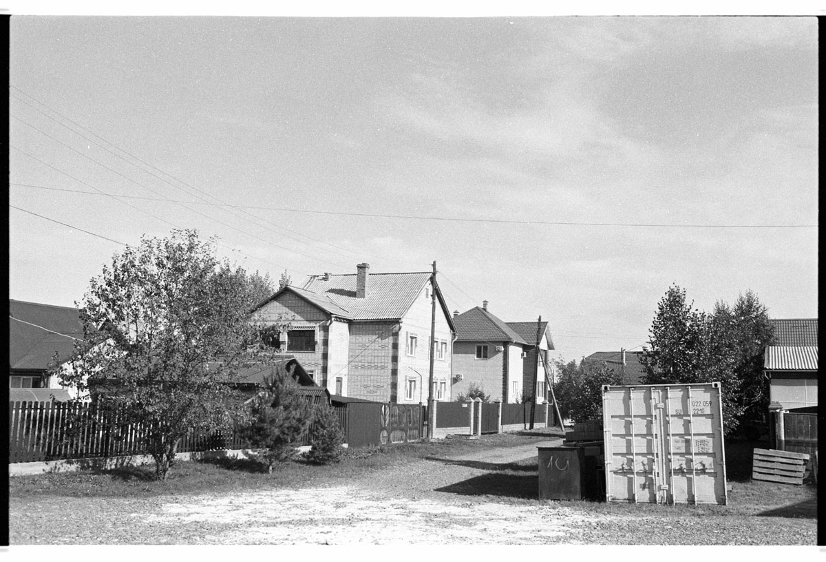

Сделал сегодня прямое сравнение проявки в стоке и разбавленном растворе.
Всегда бытовало мнение, что при разбавлении проявителя он приобретает более выравнивающее действие.
Проявитель взял Микрофен. Тк он изначально считается достаточно выравнивающим, а при разбавлении должен вообще стать ... Ну вы поняли :wink:
Пленка Тип-25, сама по себе контрастная и потому результат на ней должен быть более очевиден.
Экспонировал как 100 ISO.
Проявление в стоке 7 мин при 22 градусах и 12 мин 1+3.
Снял один и тот же контрастный сюжет с яркими белыми фасадами и глубокими тенями.
Так вот, получил весьма неожиданный результат.
Разбавление не влияет ни на контраст ни на размер зерна!!! :o
Со сканера вышли идентичные картинки. Ни чего в плане контраста, зернистости, фотошироты не изменилось.
Но если присмотреться к негативам на просвет невооруженным взглядом, то видно, что при проявке 1+3 негатив в целом имеет меньшие плотности.
Возможно при печати это немого облегчит процесс.
Хотя думаю, если скинуть 30-40 сек при проявке в стоке, то получу такой же негатив, тк проявленный в стоке выглядит немного перепроявленным по светам.
Фотоширота в целом получается весьма неплохая, но вывезти за её раз может только сканер.
При печати запихать в отпечаток весь диапазон получается только запечаткой с маскированием за 2-3 приёма.
Ходил в горы в августе, замучился пихать все яркости в один отпечаток :facepalm:
И это на нормальной бумаге в ОРВО-105 разведенном аж 1 к 12, вместо обычных 1 к 4.
Надо попробовать Тип-25 сделать пул, отснять как 50 ISO и проявить с поправкой.
upd: Добавил картинки для наглядности.
Как говорится, найдите 10 отличий :wink:
