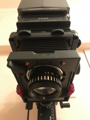

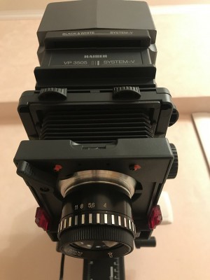

Наконец то я испытал новый переходник. Печатал два выходных подряд. Все ок.
Фото прилагаю.
Правда как правильно его ставить так и не разобрался. В обоих вариантах кажется все ок.

От варианта установки зависит максимально и минимально возможное увеличение. Или иными словами, переходник является как бы продолжением мехов. Первый случай предпочтительнее для большего увеличения.
